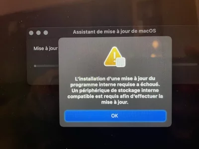

je tente le passage a Monterey sur mon MBP 15 Retina equipé d'un SSD CRUCIAL P5 2To
j'ai un message d'erreur au moment de l'installation, comme quoi la mise a jour d'un composant est impossible
je vais fair une capture du message et la poster
Est ce quelqu'un a rencontrer se genre de probleme ?

moi j'ai ce message
    65,2 KB · Affichages: 106
moi j'ai ce message

J'ai déjà vu des Macbook ou la mise à jour du firmware EFI nécessite de remettre le SSD d'origine.
Idem

Oui il faut remettre temporairement le SSD d'origine, puis installer Monterey dessus (par exemple à partir d'un clé Usb d'installation de Monterey), cela fera la MAJ du firmware.
Puis remettre le SSD tiers et installer Monterey. ;)

ah merde j'ai plus le SSD d'origine :(
Tu devrais pouvoir t'en sortir en montant provisoirement un SSD compatible, comme ceux de Transcend
(trouvables sur Amazon ;);) )
Le support Apple via Twitter m'a confirmé qu'il fallait "le meme type de connexion" que le SSD original.
J'ai acheter d'occasion un petit SSD Apple 128 Go sur lequel j'ai du installé Big Sur car Monterey ne voulais pas s'installer.
Puis j'ai fais la mise a jour Monterey. Le Mac a démarré bien sous Monterey.
