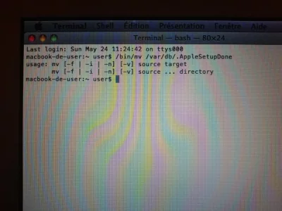

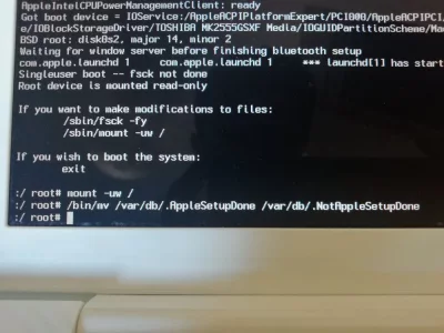

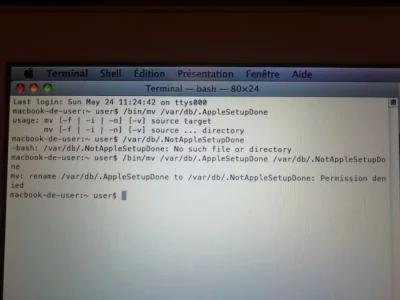

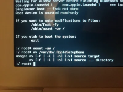

J'ai essayé ta commande en Single User et dans le Terminal, mais je n'ai pas très bien compris comment l'écrire. J'ai tous essayé, je m'excuse des erreurs possibles mais voici les résultats :
c'est la commande complète qu'il faut taper.
Refais la manip sur la session Single User (celle sur fond noir) avec cette commande complète (une seule ligne) :
/bin/mv /var/db/.AppleSetupDone /var/db/.NotAppleSetupDone
Cette commande consiste à renommer le fichier qu'on n'arrive pas à supprimer.
:coucou: daffyb
Mon intervention consiste en une glose. Ta substitution de mv à rm est une idée brillante. Mais voici le doute que j'émets (réflexion faite) -->
- je pense que mv n'est pas une commande "intrinsèque" > mais un "wrapper" (un enveloppeur de sous-commandes). Précisément des 2 commandes : cp & rm. Dans la fonction "déplacement" de la commande mv --> je me figure que : a) la source est copiée à la destination (cp) > puis b) la source est supprimée (rm). Dans la fonction "renommage" de la commande mv --> je me figure que : a) un clone renommé est exécuté à côté de la source (cp) > puis b) la source est supprimée (rm).​
- s'il en est ainsi y compris pour la fonction "renommage" (pour la fonction "déplacement" --> je suis certain du binôme opératoire : cp => rm ; pour la fonction "renommage" --> je le conjecture seulement) > en l'absence de l'exécutable rm dans le dossier /bin => la commande mv devrait échouer. Sinon à créer un clone renommé à côté de la source (dans le cas ici présent un fichier .NotAppleSetupDone) > du moins à supprimer la source (le fichier .AppleSetupDone).​
J'ai réalisé la commande en Single User et je n'ai obtenu aucun message d'erreur :
INCROYABLE !!! ça a marché !! j'ai relancé le MacBook et j'ai eu la cinématique de lancement, l'ordi est réinitialisé et j'ai pu recréer un compte avec un nouveau mot de passe ! Super MERCI BEAUCOUP VOUS ETES GÉNIAL !!!

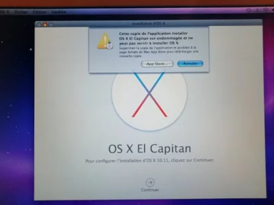

J'ai pu essayer, à l'aide de la Procédure de mise à niveau vers OS X El Capitan, mais rien à faire : je peux télécharger le logiciel mais lorsque je continue, un premier message d'erreur intervient.
Je peux quand même retrouver le second logiciel dans mes téléchargements dans l'onglet Finder, mais un second message d'erreur apparaît lorsque je souhaite exécuter et installer cette nouvelle version, qui m'indique de télécharger une nouvelle copie via l'App Store, alors que ce fichier n'existe pas (ou plus), sur l'App Store...
Aucune mise à jour ne m'est proposée, comment faire ?
