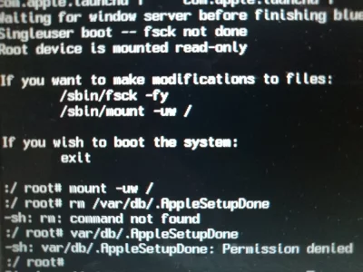

Merci de votre réponse ! J'avais déjà auparavant réalisé cette manipulation, et je viens de la réessayer en suivant bien vos étapes mais j'arrive au même résultat: l'ordinateur m'affiche ensuite:
-sh: rm: command not found
j'ai alors essayé la même commande en enlevant rm :
:/ root# /var/db/.AppleSetupDone
Mais il m'affiche ensuite :
-sh: /var/db/.AppleSetupDone: Permission denied
J'ai redémarré l'ordinateur mais aucun changement.
Est t'il possible d'autoriser cette commande ou bien cette commande est telle aujourd'hui obsolète ?

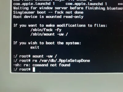

Peux-tu réitérer ta tentative en Single User > et poster ici une photo de l'écran où s'affiche la commande que tu as passée et son retour ?
Il est vrai que j'ouvre ma session sans aucun mot de passe. Voici les photos de mon écran :
Je ne comprend pas pourquoi il ne trouve pas la commande ?
Aucun doute --> tu passes correctement la commande :
rm /var/db/.AppleSetupDone
  • dans cette commande : rm est l'utilitaire exécutable (l'agent de la commande) > et /var/db/.AppleSetupDone est l'adresse fournissant une cible à la commande (dans le dossier var du volume de démarrage > dans son sous-dossier db > le fichier .AppleSetupDone). L'adresse n'est pas protestée. C'est l'exécutable qui n'est pas trouvé. Cet agent opérateur rm est localisé dans le volume de l'OS at: /bin/rm (répertoire bin > fichier rm). Un fichier de préférence de l'utilisateur (ici root) recense normalement tous les dossiers (à leurs adresses) contenant les exécutables appelables dans le terminal. Ce qui fait que l'interpréteur de commande bash va chercher automatiquement dans tous ces dossiers pour trouver l'exécutable mentionné en tête de commande.

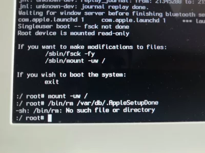

Essaie de passer la commande de substitution :
/bin/rm /var/db/.AppleSetupDone
  • qui mentionne en tête de commande l'adresse absolue : /bin/rm à l'exécutable rm
Est-ce que la commande échoue toujours ?
En effet : rien à faire.

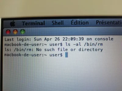

- reviens dans ta session normale d'utilisateur. Tu trouves un Terminal at: Applications > Utilitaires > Terminal. Lance-le et passe la commande informative (qui ne requiert pas de mot de passe) :​
ls -al /bin/rm
  • la commande affiche une ligne d'autorisations si l'exécutable rm est trouvé à l'adresse mentionnée ; sinon un "no such file or directory"
Quel est le retour ? - c'est pour en avoir le cœur net (présence ou absence du fichier).
voilà le retour : ( je ne suis pas sûr d'avoir tapé la bonne commande, se sont bien des "l" et non des "1"? )
    100,4 KB · Affichages: 139
Tu as bien saisi la commande qui comportait des minuscules de "L" et pas des chiffres "1".
- et la réponse est sans appel : l'utilitaire rm manque dans son répertoire natif de résidence (/bin). Je ne sais pas d'où vient qu'il en a été supprimé. Mais c'est la raison qui fait que la commande rm ne passe pas en Single User.​
