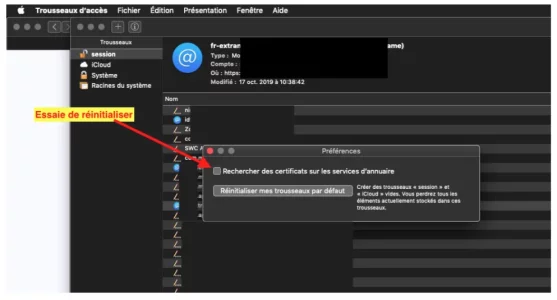

Hello
Il m'est arrivé 2 fois de paumer mon mot de passe Trousseau session, que je configure sous icloud. J'ai été obligé de refaore ma session, car même Apple a pas su m'aider.
Normalement si Trousseau est pas synchro avec ce qui se passe dans ta session, normalement il se déclenche régulièrement pour te demander un mot de passe.
Sans erreur de ma part, par défaut,
  • le login est Nom de la session écrit en haut à droite, avec la même exactitude
  • le mot de passe est : celui de ta session OSX
Sinon essaie de réinitialiser
