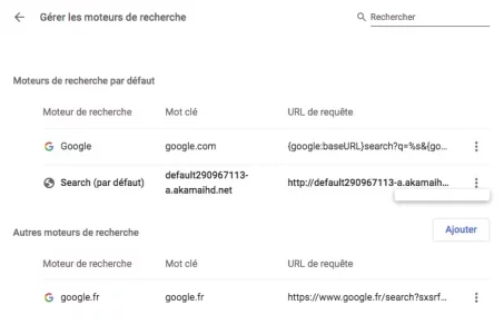

Avec chrome, j'ai maintenant le moteur de recherche Yahoo. Je souhaite Google, comme je l'avais avant. Pourquoi cette modification, alors que je n'ai rien changé dans les préférences de Chrome. Sur les copies d'écran, vous remarquerez que le second (2° ligne) est par défaut et qu'il est impossible à éliminer (menu déroulant vierge alors que pour Google, il est possible de le supprimer)On me conseille de passer Malwarebyte, il trouve quelque chose et les élimine, mais rien ne change après redémarage. Comment faire à nouveau les recherches avec Google, que je trouve plus pratique.
Merci pour votre aide

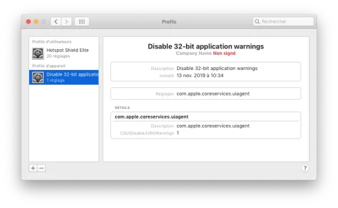

il fallait aller dans préférences système - profils- et il était caché là !!
merci à tous en tous cas pour vos réponses ULTRA RAPIDES et votre bienveillance !!!!
