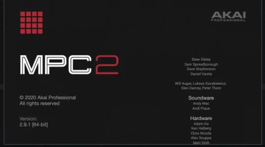

Je possède un iMac 27" 5K 2019 (sous Catalina) 3 GHz Intel Core i5 6 cœurs 8 Go 1 To FD. Le logiciel que j'utilise MPC Software d'akai (2.91) couplé a une MPC X. Ce qui me dérange beaucoup et m'étonne c'est que le programme et bien moins réactif que sur ancien mon Mac mini de 2014 2,8 GHz i5 !!! avec FD et 8 Go...

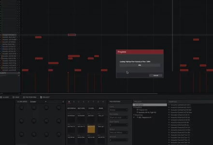

Temps de latence lors des traitements audio... barre de progression....quelque secondes mais c'est chiant...quand je drag and drop un simple kick de quelques (k0) c'est pas instantané comme sur mon Mac mini (Yosemite)

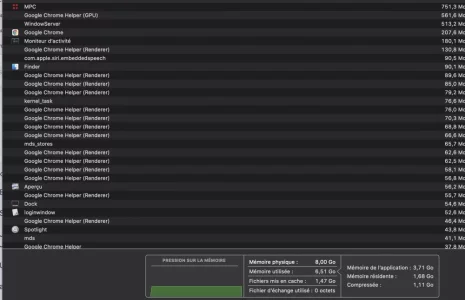

Je suis allé dans le moniteur d'activité de l'iMac mais je ne sais pas vraiment l'interpréter les données... Je vois que le logiciel MPC et en tête niveau consommation 900 Mo environ... J'ai de 8 Go de RAM et j'ai 6 Go de pris alors que j'ai le Soft MPC et Chrome... ouvert
Pensez vous que je dois augmenter la RAM ou cela vient d'autre chose ?

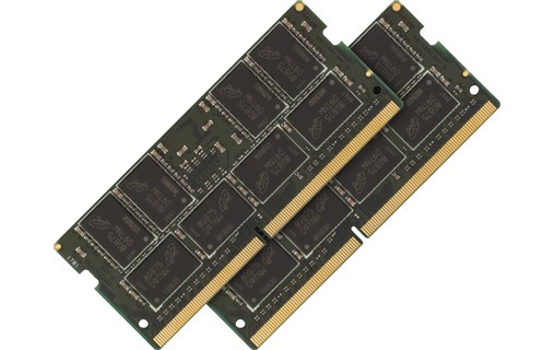

augmenter la RAM
Sur un iMac 27" c'est très facile de changer ou d'augmenter la RAM. 8 Go pour macOS Catalina c'est le minimum.

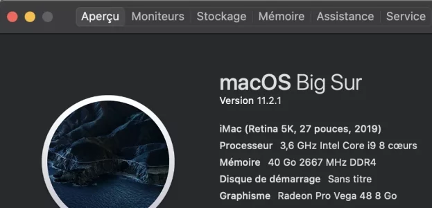

J'ai téléchargé l'appli par curiosité. J'ai aussi un iMac de 2019 sous Big Sur, mais i9, SSD et 40 Go de RAM. Pour le peu que j'ai regardé, tout semble instantané, je n'ai vu aucune latence.

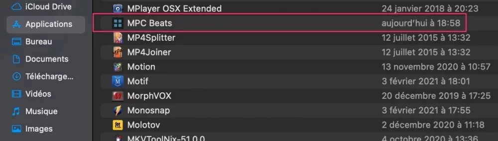

Vous avez télécharger MPC BEAT??... oui c'est une version alléger et gratuite de MPC.2
Eh oui… bien sûr en version gratuite. J'ai un clavier midi, mais je ne suis pas allé jusqu'à le connecter, je voulais juste voir de quoi s'agissait-il…:)
En tous cas, pas de problème sous 11.2.1

Je n'ai rapatrié aucune donnée, je suis parti de rien, fraîche installation, pas de Time Machine, rien... J'ai juste installé le logiciel MPC2 et la ma déception fut grande... je le croyais pas

La gestion de la RAM est bizarre vous ne trouvez pas ?

Pour le dessin de la pression sur la mémoire, c'est au vert, donc normal. macOS utilise toujours le max de mémoire possible
Pensez à n'utiliser aucun autre logiciel ou navigateur pendant que vous faites les tests ; n'utilisez pas Chrome, car Google ne fait rien pour l'optimiser avec macOS : donc Chrome est énergivore. Moi je fonctionne avec plusieurs navigateurs ; si l'un pose un souci je passe sur un autre : vous avez Safari, Brave, Firefox ou Opera

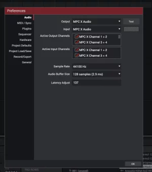

Autre chose : dans votre software MPC, avez-vous dans les préférences la possibilité de changer les GHz et les bits => si oui, alors diminuez le ratio ; si vous êtes en 96 000 GHz, passez en 44,1OO GHz; ou / et si vous êtes en 32 Bits passez en 24 voir en 16, si c'est possible.
j'ai un trou de mémoire, il y a une autre donnée dont je ne me souviens plus du nom (je recherche !), qu'il est possible de changer pour faire varier la latence... pouvez-vous faire des scans des préférences audio du logiciel MPC
...miracle, j'ai trouvé : je parle du buffer size; comme dans cette video, concernant logic pro X a 7.27 =>
https://youtu.be/ZppEdtvXU6g
Augmentez au fur et à mesure, jusqu'à obtenir le buffer size sans latence

Oui merci beaucoup pour vos renseignements... j'ai essayé, mais c'est le même résultat...

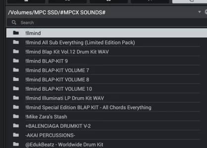

En fait, il y a pas vraiment une latence audio a vrai dire... mais plutôt un temps de traitement que le soft ne prend pas d'habitude
sur chaque opération, importation des sons dans le soft... la navigation dans le browers, normaliser, couper... c'est 3 secondes de plus. Ça parait rien mais c'est gênant, c'est moins fluide...
Je vais essayer de télécharger la version gratuite (MPC beat) pour voir s'il a une différence
J'ai un samsung evo ssd dans La MPCX de 500 Go avec mes banques de sons
Je navigue dans mes fichiers rapidement et dès que j'ouvre le soft que je veux y accéder pas ce biais, c'est lent...

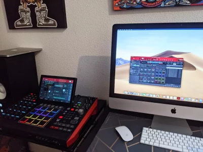

Après quelques mois j'ai trouvé une solution... si ça peut aider quelqu'un... c'est pas l'idéal.
Donc c'est simple : en réduisant la fenêtre du soft au minimum j'ai plus de lenteur ou de ralentissement, out est fluide. Dès que j'agrandis la fenêtre, les lenteurs réapparaissent... Comme l'interface est la même sur la machine, je me sert de l'écran de la MPC pour visualiser, et j'ai accès à mes plugins installés sur l'iMac.
Il n'y a vraiment que cette application qui me pose problème. Sinon je suis très satisfait de l'iMac pour tous mes usages quotidiens.
