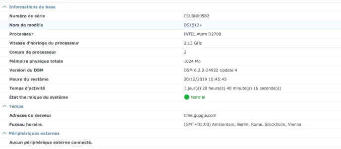

Avec tout les MBP et iMac a la maison j'ai investit dans un serveur NAS histoire de tout sauvegarder
tranquillement.
Je me permets de venir demander de l'aide pour rajouter une carte mémoire RAM dans le NAS car il a actuellement
1024 mo ce qui est trop peu pour moi mais je suis incapable de voir ce que je peux mettre j'ai pris une ram sur Amazon
sous le lien la
mais au final elle ne doit pas être compatible car si je la mets dedans le NAS clignote bleu mais de démarre jamais.
si je peux avoir un lien pour commander directement la bonne je suis preneur
Merci a vous
Passez de bonnes fêtes

Le DS1512+ est livré avec 1 Go et accepte officiellement 3 Go. Officieusement il peut monter à 4 Go cependant, mais tu ne pourras pas aller plus haut, l'architecture ancienne du processeur ne le supporte pas, d’où tes erreurs avec ta barrette 8 Go. Il y a 2 modules RAM, un libre accessible à l'arrière en démontant le capot, le second occupé est sous la carte mère et il faut tout désassembler pour y accéder, c'est un peu plus complexe, il y a des connecteurs fragiles et de l'autocollant à bien retirer avec précaution pour le remettre.
Pour le passer à 3 Go, il faut donc une barrette 2 Go qu'on place dans le logement libre. La bonne nouvelle c'est que c'est simple à trouver, la mauvaise c'est que les vieilles RAM sont systématiquement assez chères car produites en petites quantités. En tapant "DS1512+ RAM" sur ton moteur préféré, tu tomberas sur pas mal de tutos, comme celui là (premier de ma liste duckduckgo) qui conseille la Kingston (ICI ou ICI par exemple). Tu peux donc théoriquement en commander 2 et passer à 4 Go, au max de ce que supporte le boitier (mais non supporté par le constructeur).
