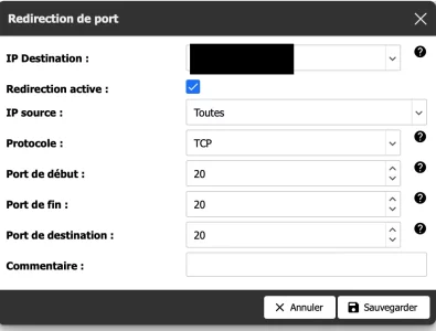

J'utilise une VM installée sur mon synology connecté à ma free box revolution. Sur la console Free, j'ai effectué les redirections de ports et créé un nom de domaine tout fonctionne normalement.
Seulement, j'accede à la VM uniquement via l'adresse du domaine en HTTP mais pas en HHTPS?

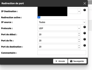

Euh, le HTTP c'est du port 80 en TCP, HTTPS c'est le 443 en TCP. là tu a redirigé le port 20 en UDP...
Enfin en interne, il est possible que cela ne fonctionne pas car tu fais une sorte de boucle (certains NAPT ne gèrent pas bien cela).

Bonjour , j'ai vais reconfiguré les ports en 80 et 443? sinon oui, j'accede depuis l'interne avec l'IP et le nom de domaine .

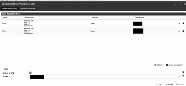

Je suis dans le 2eme cas, je pensais que mettre en DMZ apporterait plus de securité. Merci
La DMZ, c'est justement la machine qui va se prendre tout le trafic entrant si aucune règle de NAT n'est définie.
Je comprends votre besoin, mais il ne faut pas prendre l'aspect sécurité à la légère.
Hors là, vous n'avez visiblement pas les connaissances réseau, ni les connaissances sécurité pour configurer correctement votre serveur HTTP et votre routeur: je crains que vous n'exposiez votre NAS à l'internet et que vous vous fassiez hacker.

Voici ma configuration, J'ai une DB qui tourne sous une VM debian que j'ai installé sur mon NAS Synology , je configure ma DB via l'interface virtual machine configuration de Synology.
A cette DB je lui ai attribuée une IP4, en complétant la passerelle ( ip de la Box) et le sous reseau .
Depuis, la box, j'ai cree un nom de domaine avec un certificat et effectué les renvois des ports de la VM ( avec et sans DMZ)
-> Depuis l'interieur sans DMZ
Je n'accede pas à la DB
-> Depuis l'exterieur
J'accede à la box
Avec DMZ j'accede à la DB
Sans DMZ je n'accede pas à la DB
EN interne ou en externe, lorsque j'accede à la DB c' uniquement en http mais jamais en Https
Si ça marche avec la VM en DMZ, alors, ça doit marcher aussi si elle n'y est pas.
C'est une histoire de ports.
Il faudrait savoir quel est le port d'écoute de la DB.
Si tu ne le sais pas, En local, sur la VM, je ferais un "netstat -an" pour voir les ports d'écoutes en attente de connexion.
Ensuite, avec l'adresse IP de la VM debian en DMZ, je ferais un accès de l'extérieur à la DB.
En local, je ferais un nouveau "netstat -an" et on devrait voir les ports connectés associés à l'adresse IP publique du client distant.
Après, pour les règles, ce sera facile...
Pas logique du tout...
La DMZ concerne les accès depuis l'extérieur seulement.
Pour moi, une connexion depuis ton LAN passera bien sûr par le switch de la Box (puisque le NAS est connecté en ethernet sur celle-ci), mais pas par la DMZ.
Mais c'est peut-être parce qu'en interne tu utilises le nom de domaine, et pas l'adresse IP. Là, je ne sais pas...
