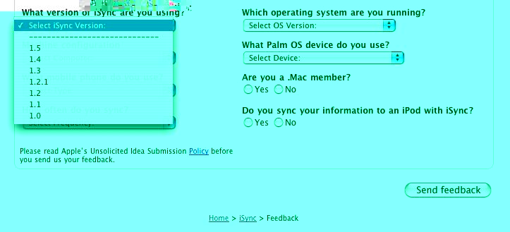

"iSync 1.5 bientôt ? [Lun 17:01 - VA]
iSync ne fait pas le bonheur de tous les utilisateurs Mac. iSync 1.5 améliorera peut-être les choses. En tout cas, selon Nick dePlume, la prochaine version du logiciel de synchronisation d?Apple, apportera le support de nouveaux appareils, dont les tout derniers modèles de Motorola et de Sony Ericsson. En ce qui concerne la date de disponibilité, le rédacteur de Think Secret n?a aucune certitude, mais signale que la page du support consacrée par Apple au logiciel est déjà mise à jour (dans le menu déroulant "What version of iSync are you using*?)."

billboc a dit:
Je ne vois pas / ou plus de V1.5 dans la page de support anglais :(
http://www.apple.com/feedback/isync.html
J'espere pas qu'ils vont reporté la date de mise a jour. :(
a+
pulpnet a dit:
a+
:heu:
Je confirme, je suis passé sur le site apple hier et il y avait bien le choix iSync 1.5. Mais aujourd'hui, plus rien...
