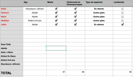

le sujet a déjà dû être abordé mais il faut s'y connaitre suffisamment en tableur pour trouver la bonne formule et donc trouver la réponse, alors désolé d'avance pour le doublon.
Je prépare un mariage, je me prépare donc un tableur de la mort. Je catégorise les invités par âge et par moment du mariage pour savoir en détail "qui sera là et quand".
Je recherche donc une formule pour avoir en face de chaque sous total, le nombre de participant par lieux. Exemple sur la case verte si-dessous : combien d'adulte seront à la mairie (une case cochée c'est une présence confirmée bien entendu).
Merci d'avance.

Tu recherche une technique de Croisé dynamique pour Numbers.
J’attends avec impatience les réponses.

La formule que tu cherches est NB.SIS qui compte le nombre de lignes correspondant à tes critères de recherche.
NB.SIS (valeur de test;condition1; valeur de test;condition2......)
Dans ton tableau, en supposant que la ligne marquée "sous total" soit la "11" et la colonne la "A".
La formule en C12 pour le total adulte cochés serait:
NB.SIS(C2:C10;"=vrai";B2:B10;"="&$A12)
