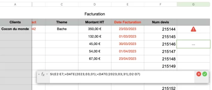

J'ai un tableau dans lequel je rentre mes clients/num fact/montant/dates...
et je voudrais une formule qui calcule mon CA sur chaque mois.
Donc il me faut une formule qui dit "Somme si entre le 1 avril 2023 et le 30 avril 2023 = XXXX€"
cf fichier joint, j'ai tenté plein de formules mais rien ni fait.
J'ai vraiment besoin d'aide.
Merci de vos retour.

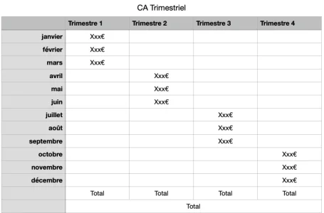

En fait l'idée c'est d'obtenir un tableau, la formule sera dans chaque cellule, (cf autre pièce jointe) par trimestre puis le total à l'année dans une autre feuille et avoir une visibilité global rapide. Jusqu'à maintenant je le faisait sur open office mais depuis la mise à jour sur ventura, open ne fonctionne plus. Du coup je dois le faire sur Numbers.

Comme le dit Baron, tu peux peaufiner la présentation avec Organiser, et par rapport à ma première proposition, j’ai ainsi ajouté la synthèse par trimestre que tu recherches en la combinant avec la présentation par mois
Autrement, il y a évidemment moyen de faire « à la main » ce que tu décris mais tu n'es pas très bien partie. ;)
1) La syntaxe que tu utilises pour la fonction SI ne saurait marcher.
Cette fonction attend ceci comme arguments :
SI (expression-si ; si-vrai ; si-faux)
expression-si devant résulter en une valeur booléenne Vrai ou Faux.​
Il y a aussi une confusion entre > et ≥ comme opérateurs pour comparer les dates…
2) La fonction SOMME-SI est bien plus appropriée pour ce que tu veux :
SOMME.SI (valeurs-test ; condition ; valeurs-sommes)
Si tu as besoin de vérifier plusieurs conditions, il y a aussi la fonction SOMME.SIS.
3) Tu pourrais sortir de la formule les dates de début et de fin de période, pour ne pas devoir modifier ta formule chaque mois.
En tout cas, il te faut un test de condition sur la date de la facture…
Si tu en as besoin, je puis détailler un peu d'après un exemple existant. :)
