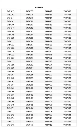

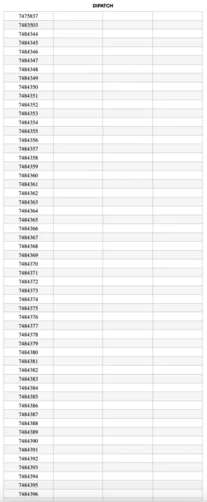

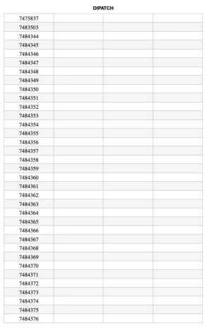

J'ai un tableau qui contient 4 colonnes A, B, C et D pour 35 lignes chacune soit 140 cellules.
Comment faire lorsque je colle des références en nombre (exemple 100 d'un coup) celles-ci se repartissent uniquement sur les lignes et colonnes existantes ?
Je tiens à ce que mes colonnes et lignes restent en l'état.
Exemple A35 est ma dernières cellule, avant de passer à la colonne suivant B1.
Si je colle 50 références, des lignes vont automatiquement se rajouter.
J'ai cherché partout et regardé dans les options de Cellules, texte, Disposition etc ... mais je n'ai pas trouvé ce dont j'ai besoin.
PS : En pièce jointe mon tableau, puis ce que ça donne en collant, puis le rendu souhaité

Le but étant de placer les 35 premières références dans la 1e colonne, les 35 suivantes dans la suivante, etc.

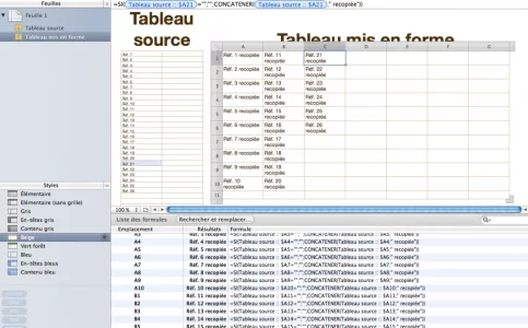

Si tu n'as besoin de rien d'intelligent (le nombre de lignes dans ton tableau de destination ne changera pas, tu colles chaque fois à partir de la première cellule du tableau source, etc.), tu peux simplement écrire dans la première rangée de ton tableau de destination la formule =Tableau source :: $A1, puis en B1 =Tableau source :: $A36, en C1, =Tableau source :: $A71, etc.
Puis recopier vers le bas jusqu'à la rangée 35.
Ensuite, quand tu colleras dans le tableau source, les valeurs seront correctement distribuées dans ton tableau de destination.
Exemple avec des séries de 10 références par colonne :
N.B. Pour l'exemple, j'ai ajouté une fonction de concaténation qui adjoint " recopiée" au contenu de la cellule source, j'ai donc dû aussi ajouter une condition de test si la cellule source est vide… C'est du pur esthétisme.
