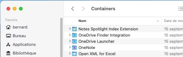

Essaye d'aller (après avoir quitté OneNote) dans le dossier ~/Bibliothèque/Containers et supprime le dossier "OneNote" qui s'y trouve :
Avec un peu de chance, ça suffira à remettre les choses en ordre...
Rappelons que, par défaut, le dossier ~/Bibliothèque (la Bibliothèque du compte utilisateur - à ne pas confondre avec celle qui est à la racine du disque dur ou celle qui est dans /Système) est masqué. On y accède par le menu "Aller" du Finder en tenant la touche "Option" enfoncée.
On peut aussi demander à ce que ce dossier ne soit plus masqué dans les "Options de présentation" du dossier "Départ" du compte utilisateur (celui avec l'icône de petite maison). Ou, plus simplement, se créer un raccourci dans la barre latérale des fenêtres du Finder.

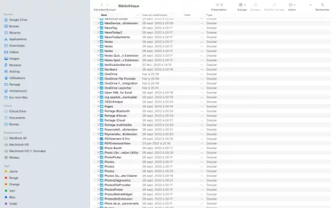

j'ai mis beaucoup d'espoir dans votre solution inconnue de moi, mais après avoir supprimer one note dans bibliothèque de mes deux macs.tous les deux refusent de m'authentifier.
??? On parle bien du dossier "OneNote" qui se trouve dans le dossier Containers qui se trouve lui-même dans la bibliothèque du compte utilisateur ? Ça me paraît étonnant. Quelle est ta version de macOS ?
oui du dossier one note qui n'est plus dans containers de bibliothèque de mon Mac avec Big Sur et l'autre de Monterey.
