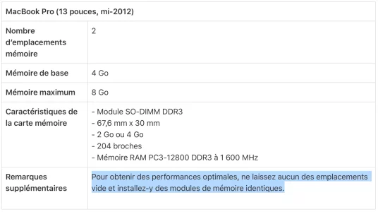

genre finalement +1x8Go en laissant une vieille barrette de 2 Go = 10go ca pourrai déjà le faire ?
le To c'est a cause de ma grande qte de photos.. :(
A un détail près, si tu ne mets pas 2 barrettes identiques, le Mac fonctionne avec des performances dégradées :
Si tu en as l'usage, c'est autre chose
Il me semble que c'est perdre quelques % sur les accès mémoire… Donc je ne crois pas que cette perte de performances soit visible lors d'un usage quotidien.
Je n'ai pas testé sur un Mac, mais je l'avais fait sur un PC comparable (un Nuc Intel), les performances étaient dégradées de l'ordre de 20% dans les benchmarks (bon, pour ce que ça vaut).
Je reconnais que ce n'est pas si important, mais le proc n'est qu'un bi-coeur, alors c'est dommage de l'handicaper comme ça...
