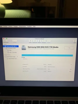

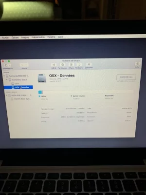

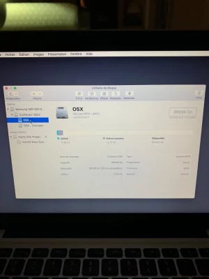

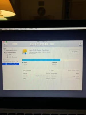

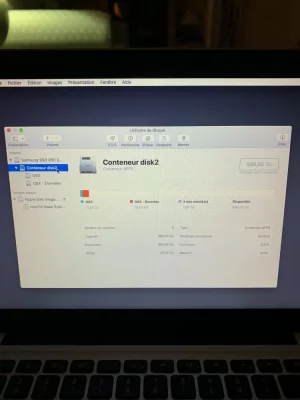

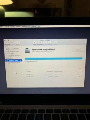

petit pépin avec mon MacBook Pro mi 2012 sous Catalina 10.15.7 :
Il était allumé et fermé, lorsque je l’ouvre, il m’avait délogé de ma session avec le message d’erreur que j’ai mis en PJ (ouverture de session impossible, etc.) Je le redémarre, même résultat !
Donc je le redémarre en mode récupération, afin de checker l’utilitaire de disque
Initialement, j’ai deux SSD dedans, l’un pour les données ( 2 To) l’autre pour le système (1 To)
Je mets en PJ les photos de ce que me propose l’utilitaire de disque. Bizarrement il semblerait qu’il y ait un problème avec mon SSD de 2 To contenant les données (d’où le problème d’accès à la session) car il n’apparaît plus.
Je n’ai malheureusement pas de seconde session admin déjà créé pour travailler ce souci ! Si quelqu’un à un tuyau je suis preneur !
merci à tous

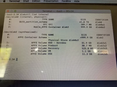

Bonjour Malotrùu
Je ne comprends régulièrement rien d'intelligible aux affichages graphiques de l'Utilitaire de disque. Si tu veux que j'inspecte ta situation > quitte l'Utilitaire de disque.
- va alors à la barre de menus supérieure de l'écran > menu : Utilitaires > sous-menu : Terminal.​
Dans la fenêtre ouverte > saisis la commande informative (ce qui est inscrit sous Bloc de code) :
diskutil list internal
  • tu vas voir s'afficher la configuration des disques internes seule
  • en bas de cette page des forums MacGé => utilise le menu (le 16è depuis la gauche = vers le milieu de la barre) dans la barre de menus au-dessus du champ de saisie d'un message > sous-menu : </> (= Bloc de code) => tu fais ton coller dans la fenêtre de code et Continuer.
Note 1 : si tu ne peux pas poster via le Safari de la session de secours (ça arrive) --> poste une photo du tableau (à partir du commencement = le disque /dev/disk0 ou disque physique interne) - tu as un bouton : "Joindre un fichier" en bas de cette page.
Bonjour Macomaniac!
En PJ la conf des disques internes!
mon ssd de 2to n’y apparaît pas c’est pas bon signe d’autant plus qu’il est tout neuf!

Tu as une distribution à 5 volumes de Catalina qui m'a l'air canonique.
- quitte le terminal et fais un détour par l'Utilitaire de disque (dans la fenêtre des 4 Utilitaires macOS) => OSX & OSX - Données sont-ils libellés en noir (= montés) ou en grisé (non montés car verrouillés par FileVault) ?​
Re Macomaniac! j'ai trouvé l'origine du problème!
bizarrement, la nappe du disque dur s’était décroché de la carte mère! tout est rentré dans l'ordre!
je te remercie pour ton aide si rapide ;)
