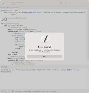

tell application "Finder"
    set cheminsource to choose folder with prompt "Sélectionnez le dossier contenant les fichiers webloc à ouvrir"
    my inspecter(cheminsource)
end tell

Dans le message la partie "home:test:" représente t'elle bien le chemin d'accès à ton dossier du NAS ?
Pour faire un controle:
Ouvre une fenêtre vierge dans l' éditeur de script, puis fait un glisser déposer du dossier dans cette fenêtre, clique sur copier, un chemin s'écrit dans la fenêtre, peux tu me mettre le résultat de cette manip (un copier coller du chemin obtenu) .
Une autre question !
Comment accèdes-tu au dossiers qui sont sur le NAS ?
Avec le finder du mac, ou avec une autre application ?
Alors le résultat : /Volumes/home/test
Ce qui est étrange c'est que ce sont des slash normalement, et que dans le script il met deux points :
Je me connecte grâce au Finder le NAS est automatiquement reconnu et c'est du SMB.
Que ce soit des slash puis deux points est normal c'est les chemins UNIX puis MAC...
Par contre je ne comprend pas pourquoi ça fonctionne chez moi et pas chez toi ...

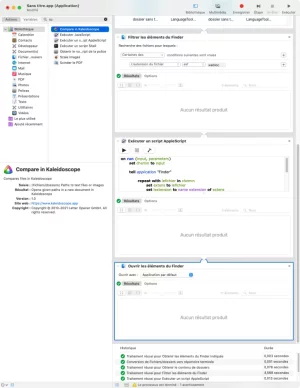

Je pense avoir compris pourquoi les premiers scripts en automator posaient problème, je pense à une histoire de délais, le script s'exécutait alors que le filtrage des fichiers n'était pas encore fait. Je fais des tests et je te remets ça...

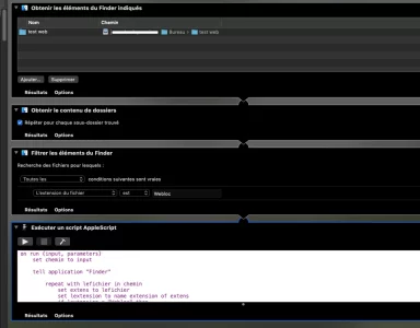

Alors voir la capture écran.
Action 1 - glisser déposer le dossier
Action 3 - dans option : cocher "afficher cette action si le processus est exécuté"
Action 4 - copier coller le script applescript ci-dessous.
Lors de l'exécution une fenêtre va s'ouvrir, il faut cliquer sur continuer, là l'action s'exécute avant de passer à l'action 4.
D'après mes essais , le script à l'air de garder en mémoire et si on décoche l'option il attend quand même.
On peut constater que le script action 3 s'exécute avec un petit camembert qui se met et se rempli à gauche de l' étiquette Résultats.
Il a fallut que je lance 2 ou 3 fois le script avant que cela fonctionne, et depuis plus de problème chez moi ... :)
on run {input, parameters}
    set chemin to input
        repeat with lefichier in chemin
            set extens to lefichier
            set lextension to name extension of extens
            if lextension = "Webloc" then
                open lefichier
            end if
        end repeat
    end tell
    return input
end run
Cela à l'air bon, relance le script plusieurs fois et surveille si tu vois le petit camembert à gauche de l'étiquette "Résultats" de l'action 3.
Tu peux également vérifier, en supprimant l'action 4, tu lances le script et tu vérifies si tu obtiens quelque chose dans le résultats , soit patient , il faut que ça scanne tous les fichiers du dossier.
D'accord, oui le petit camembert est bien remplis. Dans ce dossier c'est un dossier test avec 4-5 webloc.

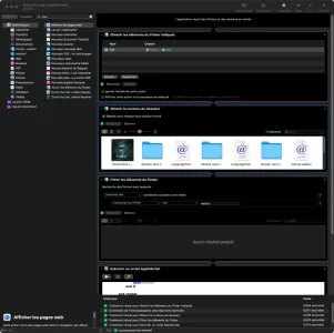

EDIT : Je crois que j'ai trouvé, c'est au niveau du filtrage regarde les résultats.
Screenshot 25-05-2021- à 23h54 44s - Automator.app - Sans titre.app (Application).png

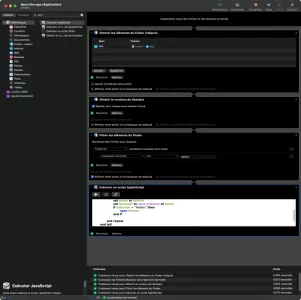

EDIT N2 :

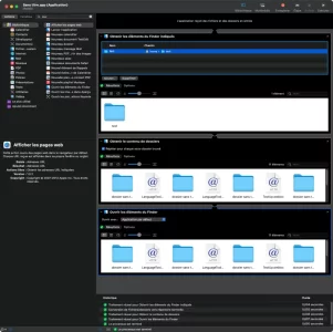

Voici le script que j'ai fait, tout s'est bien lancé, que ce soit les photos ou les liens. Donc le problème ne viens pas de l'alias ou autre, mais du filtrage !
Screenshot 26-05-2021- à 00h02 28s - Automator.app - Sans titre.app (Application).png

En regardant tes copies écran, un truc m'interpelle
Tu n'as pas fait le test en ne laissant que les 3 premières actions, la dernière étant le filtrage, et voir après l'avoir lancer(éventuellement 2 ou 3 foi et en étant patient) le résultat dans filtrage...
Il me semble que là on trouve le résultat du filtrage correct, ce qui semblerait vouloir dire que le script des actions suivantes s'exécutent alors que le filtrage n'est pas encore effectué et donc vide...

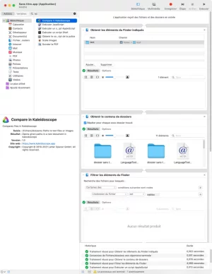

Alors j'ai remis l'AppleScript, je le fais avec mon dossier test qui contiens 5 sous dossier avec chacun un webloc pour le test, et une image pour voir s'il le filtre.
J'ai beau le refaire plusieurs dizaines de fois mais ça m'affiche le même résultat.Screenshot 26-05-2021- à 19h07 27s - Automator.app - Sans titre.app (Application).webpScreenshot 26-05-2021- à 19h07 33s - Automator.app - Sans titre.app (Application).webp
Le problème est bien que l'action filtrer ne fait pas le job, mais c'est parce qu'elle ne reçoit pas le résultat de l'action précédente en entrée.
D'ailleurs l'action filtrer n'est même pas nécessaire car dans l'applescipt qui suit, le filtrage se fait dans le script, mais idem le script ne reçoit pas le résultat de l'action précédente en entrée, il s"exécute avant que l'action précédente ne soit terminée... Car obtenir les élements du finder et obtenir le contenu des dossiers est trop long ...
Ces mêmes actions, faites directement sur le MAC sans passer par le réseau SMB fonctionnent sans problème.
Cependant si je demande à ouvrir tous les éléments sans rajouter de filtre et le Script ça marche sans problème mais du coup ça m'ouvre pleins de fenêtre et les images également.
Oui parce que , l'ouverture des fichiers, se fait au fur et à mesure qu'il arrivent, alors que les scripts récupèrent le résultat dans son ensemble dans une variable, puis font je job en filtrant les éléments de cette variable...
