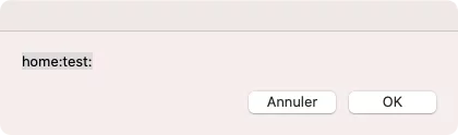

Alors ce code
tell application "Finder"
    set cheminsource to choose folder with prompt "Sélectionnez le dossier contenant les fichiers webloc à ouvrir"
    set aa to cheminsource as string
    display dialog aa
end tell
Me propose de sélectionner le dossier et il m'affiche le résultat :
Le chemin vers le NAS est du SMB, et lorsque je suis dans le dossier que je fais clic doit > Copier « test » en tant que nom de chemin
Il me met cela dans le presse papier :
/Volumes/home/test
OK !
Mais avec le script complet (le premier que j'ai mis #13) est ce que cà fonctionné
Donc le chemin n'est pas reconnu!

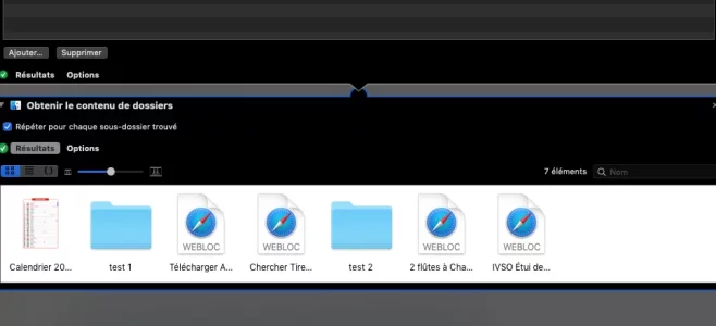

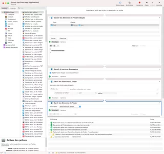

Lors de tes premiers essai avec Automator, est-ce que le résultat de l'action (obtenir le contenu de dossiers) avait bien récupéré tous les fichiers... car il me semble que c'était l'action (filtrer les éléments du finder) qui provoqué l'erreur.
Pour le savoir tu cliques sur résultats en bas de l'action avant de l'exécuter.
Il faut ouvrir les résultats de l'action obtenir le contenu de dossiers , pour voir si il reconnait l'adresse.

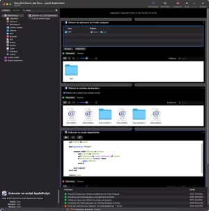

Décidément je voudrais voir le résultat de l'action (Obtenir le contenu de dossier) la deuxième ! :)
Peux-tu mettre plusieurs fichiers dans ton dossier test, pour voir le résultat...
Du style de ma copie d'écran ci-dessous.
Le but est de savoir si dans automator il récupère bien tous le contenu de ton dossier test.
Si c'est bon , je pourrais essayer de faire un applescript à ajouter dans l'action suivante qui ouvrirait les fichiers webloc trouvés.

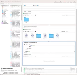

Si le résultat dans automator est bon alors:

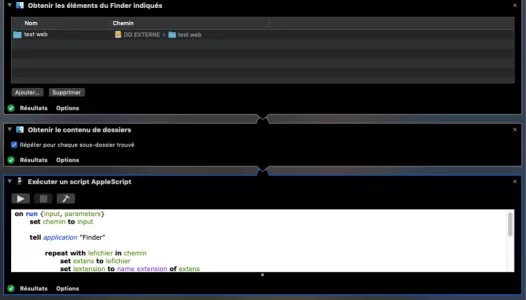

Tu peux faire un automator avec 3 actions voir ma copie écran ci-dessous:
Bien sur dans l'action 1 tu y incorpores ton chemin ...
Le contenu de l'action exécuter un script applescript est:
on run {input, parameters}
    set chemin to input
        repeat with lefichier in chemin
            set extens to lefichier
            set lextension to name extension of extens
            if lextension = "Webloc" then
                open lefichier
            end if
        end repeat
    end tell
    return input
end run

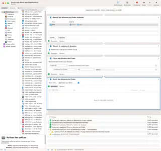

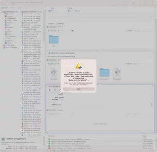

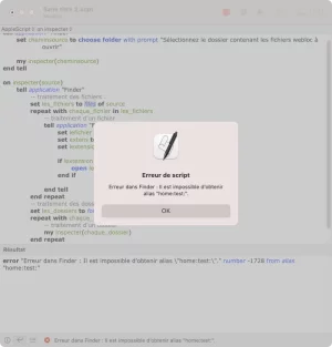

Alors j'ai bien obtenu le contenu des sous dossier, j'ai rajouté le code et il me dit une erreur avec l'alias :
L'action « Exécuter un script
AppleScript » a rencontré une erreur:
C Erreur dans Finder : Il est impossible
d'obtenir alias
"home:test:site.webloc".»
Erreur dans Finder : I| est impossible d'obtenir
alias home:test: site.webloc"
Screenshot 24-05-2021- à 00h50 47s - Automator - Sans titre (Ouvrir App Store - copie) (Applic...png
Merci pour ton aide ;)

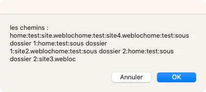

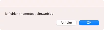

    set chemin to input
        activate
        set aa to chemin as string
        display dialog "les chemins : " & aa
            activate
            set aa to lefichier as string
            display dialog "le fichier : " & aa
            set aa to lextension as string
            display dialog "lextension : " & aa
                display dialog "lancement de la commande OPEN "
                open lefichier
            end if
        end repeat
    end tell
    return input
end run

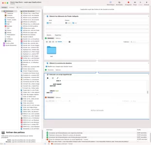

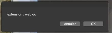

Tu n'as pas eu l'affichage de l'extension ?
