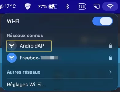

Ton smartphone est bien sous Android ? Si oui, dans Paramètres/Connexions, tu n'as pas tout en bas Point d'accès mobile et modem ? Pour ma part, j'active Point d'accès mobile, si le Wi-Fi est activé dans le smartphone il faut le désactiver pour pouvoir utiliser à la fois 2,4 GHz et 5 GHz. Tout en bas par défaut doit apparaitre Nom du réseau : AndroidAP et Mot de passe : xxxxxx.
Dans mon MBA, je vois instantanément AndroidAP et je me connecte sur mon smartphone S24+ sans problème, donc rien de compliqué.
