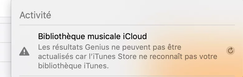

J'ai décidé de mettre mes documents sur icloud , ensuite j'ai reçu un message pour mettre ma musique également.
Avant le partage, j'avais ma musique synchronisée sur tous mes appareils, fort pratique.

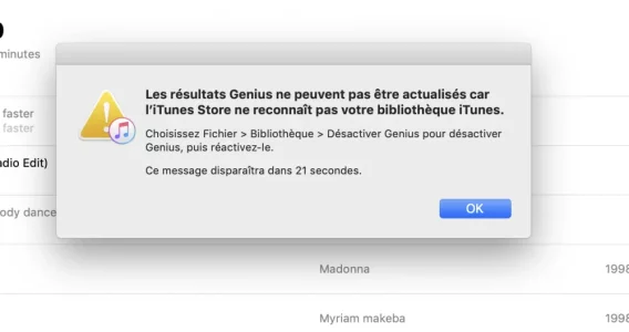

Voici ce que j'ai également ,lorsque je vais dans fichier je n'ai pas l'option: desactiver genius.
comment revenir à la situation sans la saufgarde sur icloud pour la musique?

Alors, je pense que tu mélanges un peu tout et du coup, c'est difficile de te comprendre. Mais, pour résumer. Avec iCloud, il est actuellement impossible de synchroniser la musique de l'application Musique en l'état.
Pour cela, il faut avoir un abonnement iTunes Match (ce que j'ai, et j'en suis ravit). Tu peux, avec cet abonnement, placer ta musique sur les appareils de ton choix, s'ils sont synchronisés avec l'abonnement iTunes Match, ils vont se transférer d'un appareil à un autre et chaque appareil aurait donc l'intégralité de tes morceaux lisible, soit localement soit via le cloud iTunes Match.
Si tu arrêtes l'abonnement, il te faut au préalable télécharger tous les morceaux sur un de tes appareils (ou plusieurs) et ensuite seulement arrêter l'abonnement. Ces morceaux seront conservés localement, mais plus synchronisés.

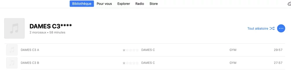

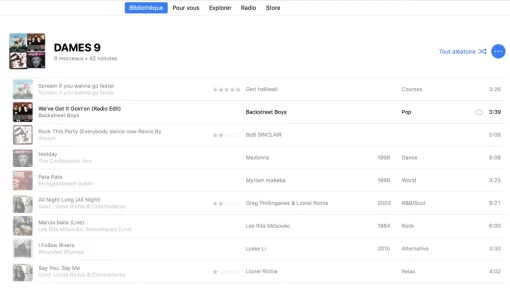

voilà, abonnement itunes match réalisé, rien n'a changé, les playlists toujours grisées et impossible à écouter ou télécharger ou enregistrer ailleurs
comprends plus rien!!
Alors la c'est gênant en effet. En temps normal, je t'aurais dit de tout effacer et réimporter ta musique, mais comme tu souhaites garder tes classements, c'est plus compliqué.
