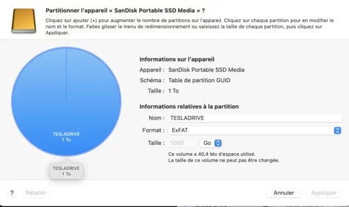

Lorsque je lance l’utilitaire disque, l'option de partitionner est active, mais impossible de partitionner mon disque (voir screen joint)
Lorsque tu sélectionnes le camembert bleu, normalement tu dois voir apparaître en bas 2 options qui sont les signes + et -, est-ce le cas ?

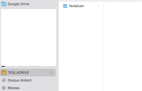

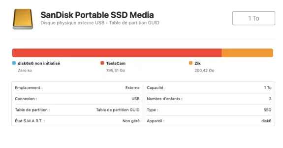

Je veux utiliser ce SSD sur ma Tesla. Pour ce faire le SSD doit être formaté en ExFat. Il doit s’appeler TESLADRIVE
Ensuuie je dois avoir 2 partitions toujours en Exfat. Une TeslaCam et l'autre Musique (part exemple). Par contre maintenant j'ai un disk6s6 que je n'avais pas avant et qui, je suppose m'empêche de l'utiliser correctement sur ma voiture.

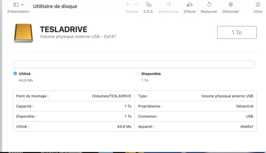

Le plus étrange c'est que je ne peux pas partitionner le SSD directement en ExFat.
Si je le formate via la voiture, la structure est comme cela, mais je ne peux pas le partitionner

Comme le formatage semble être en MBR, ce que je mentionne ne sert à rien.

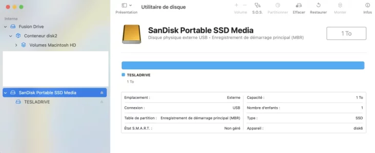

Cela n'a pas fonctionné. si je formate le SSD via la Tesla, voilà ce que cela donne

Avant de faire ma connerie, tout fonctionnait bien. Mais maintenant, je vois 2 partitions, elles n'ont pas de nom, et j'ai une erreur sur l'enregistrement de la Dashcam. Elle ne trouve pas son chemin. Je vais réfléchir à cela

La Tesla semble avoir formaté avec une carte de partition MBR "à l'ancienne", et pas GUID comme on pourrait s'y attendre sur un système récent. Donc essaye de faire la même chose lors du formatage depuis l'Utilitaire de disque du Mac, tu auras peut-être plus de succès ?
En effet, comme l'a bien vu Bicus si tu as fait un formatage depuis ta Tesla, c'est bien la table MBR qu'il faut sélectionner. Le problème est que Utilitaire de disque ne pourra pas faire un partitionnement !
