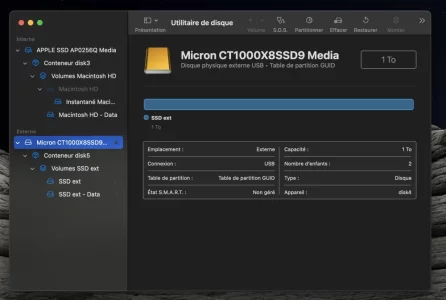

voilà une capture d'écran de l'utilitaire de disque
Tout semble bon mais j'ai noté qu'à la fin de l'installation l'ordi redémarre sur le disque interne alors qu'il n'a pas fini l'instal car il manque un compte administrateur. Je crois que ta version étant n-1 il redémarre dessus pour faire la mise à niveau.

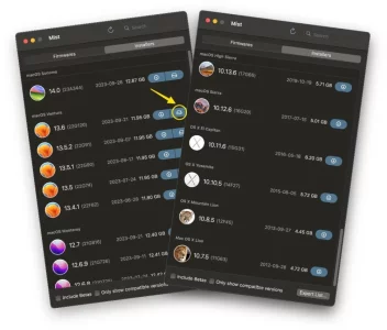

Pour la création de la clé USB j'ai utilisé Mist que l'on conseille depuis un bon moment, il faut faire un clic sur l'icône à droite qui permet de créer une clé USB bootable...
...et attendre que toutes les icônes passent en vert. Par contre, avec une puce Silicon, pour démarrer sur la clé USB, il faut appuyer et maintenir le bouton d'alimentation jusqu'à voir l'affichage des Options. Ensuite, rien de particulier, il ne faut pas lancer l'installation, il faut faire le raccourci cmd+Q qui affichera une fenêtre avec 4 outils dans laquelle il faudra sélectionner Utilitaire de disque et formater le SSD externe.

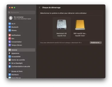

Merci d’avoir pris le temps de tester. De mon côté je n’ai jamais fait dans ce cas présent une installation par clefs usb car j’ai vu dans le support Apple que ça pouvait se faire sans… mais visiblement c’est mieux avec. Je vais tester donc… le temps de trouver une clefs usb je n’en ai plus sous la main.
Je vous tiens informé quand c’ est fait !
J’ai l’impression que tu attends que ça redémarre tout seul sur le disque externe à l’installation alors qu’il faut maintenir le bouton d’alimentation pour choisir le disque externe quand il redémarre.
Aucun problème, c'est possible, mais bon, par sécurité surtout avec d’anciennes versions de macOS, mieux vaut créer une clé USB qui ne sera pas dépendante d'une connexion internet.
Non, j'ai essayé aussi en maintenant le bouton d'alimentation. Le disque externe apparait bien au nom de Sonoma mais ne veut pas se lancer quand le clic dessus. je vais essayer cet après-midi avec une clefs USB.

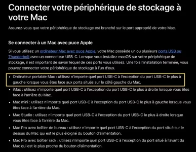

Oui mais, as-tu bien lu cette réponse #29 , ton SSD externe était-il connecté sur le bon port ? Pour tenter de comprendre, il faut éliminer toutes les pistes. Dans ton cas de figure, tu aurais du suivre ceci... https://support.apple.com/fr-afri/111336
pardon j'ai oublié d'indiquer que oui j'ai bien fait attention aux deux ports, et j'ai même tester les deux au cas où. Comme je le disais j'ai avant toute choses bien suivi les recommandations (enfin j'ai du faire une erreur quelque part) d'Apple : formatage du disque / bon choix du port / redémarrer avec les option de démarrage, sélection du ssd externe etc...
j'avais déjà fait cette procédure il ya longtemps à l'époque de Yosemite sur une clefs USB et ça avait fonctionné sans problème. (les choses étaient un poil différent mais je ne m'en souviens plus très bien).
