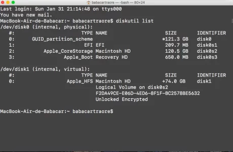

je rencontre à peu prés la même difficulté, j'ai essayé de résoudre le problème mais j'y arrive pas.
J'ai essayé d'installer windows sur mon mac via bootcamp, l'opération a été interrompu et puis comme par Maggie la mémoire que j'ai allouée pour l'installation de windows à disparu, je la retrouve même plus dans l'utilitaire de disque, pourriez vous m'aider à résoudre le problème svp ? voici en capture d'ecran ce que je vois dans mon terminal avec la commande "disque utile liste".
Merci d'avance !

Bonjour babs
diskutil cs resizeStack F2DA49CE-E06D-4ED6-8F1F-BC2578BE5632 0b ; diskutil list
  • la commande récupère l'espace libre au Volume Logique CoreStorage > au volume terminal Macintosh HD > à la partition primaire disk0s2 > puis réaffiche le tableau des disques
Poste le retour complet de la commande en copier-coller > en veillant à faire le coller dans un Bloc de code (c'est plus lisible !) par le procédé suivant -->
