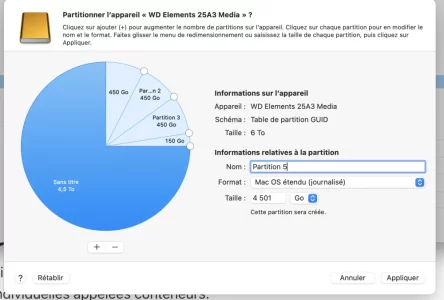

J'ai donc mon disque dans Utilitaire de disque (UDD), avec un volume "Sans titre" (auparavant j'ai fait Effacer pour le formater correctement pour macOS). Je sélectionne le disque physique externe, je clique sur Partitionner et je commence à faire ce que je crois comprendre qu'il faut faire (mais il y a sûrement une erreur quelque part, c'est l'objet de ma question) : je tape "Partition 1" dans Nom, je choisis "Mac OS étendu (journalisé)" dans Format, je tape 450 Go dans Taille et je clique sur "+". Ensuite, je fais exactement la même chose pour Partition 2, 3 et 4 (avec 150 Go pour ce dernier), je clique sur "+", je tape "Partition 5", je ne touche pas à la taille qui est indiquée (puisqu'elle est calculée automatiquement). À ce moment, j'ai donc ça :

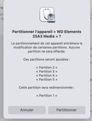

A priori tout est OK, je clique donc sur Appliquer et j'ai ce message :

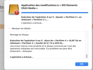

Je clique donc sur Partitionner, et on en arrive à ce message d'erreur :
Et au bout du compte, je n'ai que 3 partitions, comme suit :
Partition 1 : 450 Go
Partition 2 : 450 Go
Partition 3 : 5,1 To
Ce qui est évidemment absurde par rapport à mon intention de départ et aux messages intermédiaires donnés par UDD…
