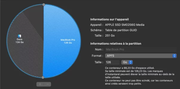

Je cherche à récupérer de l'espace sur une des deux partitions de mon disque dur interne.
Chacune fait 250 Go, sur la première il y a Mac Mojave pour faire tourner une seule application [66 Go utilisés].
Sur l'autre Mac Monterey qui est celle que j'utilise.
Cette partition est presque pleine [92 Go] donc j'ai cherché à réduire l'autre pour gagner de l'espace.
Utilitaire de disque ne veut rien savoir et la seule manip que je pourrais faire est d'ajouter une troisième en rognant sur Monterey. pour l'autre, il précise " ce conteneur ne peut pas être scindé car les conteneurs ainsi créés seraient trop petits." Le + et - sont grisés.
ma question : y a-t-il un moyen de passer par utilitaire de disque, ou faut-il que j'efface tout et réinstalle ?
question subsidiaire : est-il possible de copier/ou cloner la partition "Mac Mojave" sur un SSD externe et ainsi effacer la partition entière ?
J'ai pris un sujet en cours, mais peux créer un nouveau sujet si nécessaire.

Bonjour sosso
Voici comment tu peux fournir les informations de base concernant ton disque en mode texte (ce qui pourra s'avérer plus explicite que la représentation graphique circulaire de l'Utilitaire de disque) -->
diskutil list internal
  • tu vas voir s'afficher en mode texte la configuration du disque interne

Tu as 2 partitions de type apfs : celle du dessus exporte le Conteneur disk1 (installation de Mojave) > celle du dessous le Conteneur disk2 (installation de Monterey). Voici la règle regardant les partitionnements --> tu peux ajouter de l'espace libre à une partition "par en-dessous" > jamais "par en-dessus". Application : si tu rétrécis la partition du haut (OS Mojave) pour libérer de l'espace > cet espace ne pourra pas être ajouté à la partition du bas (OS Monterey) > car il est situé en-dessus de cette dernière partition.
- note en guise d'explication : l'espace d'un disque n'a rien de circulaire > mais est constitué d'une suite linéraire de blocs numérotés de 0 à n. Un bloc est un espace du disque d'une taille standard de 512 octets > qui constitue la plus petite unité du point de vue de l'écriture d'un fichier individuel. Quand je dis "en-dessus" --> il s'agit d'une tranche de blocs dont la numérotation précède arithmétiquement celle de la tranche de blocs dite "en-dessous". Pourquoi une bande de blocs libres située "en-dessus" (numériquement) ne peut-elle pas être ajoutée à la tranche de blocs d'une partition située "en-dessous" ? C'est que les blocs de tête d'une partition sont un point de départ intouchable > car ils portent les écritures du système de fichiers (apfs dans ton cas) qui forme un ou plusieurs volumes sur cette partition. Le départ de la partition est donc un point d'ancrage fixe > et tu ne peux pas le modifier (le déplacer) en dilatant cette partition à des blocs antécédants numériquement.​
Pour solutionner ton problème > il te faut un DDE USB auquel tu clonerais le Conteneur de ton OS Mojave. Puis reformatage de la partition du haut. Installation de Monterey dans cet espace et récupération des données du Monterey du bas via l'Assistant de migration. Suppression de la partition du bas et récupération de son espace pour donner un Conteneur unique de 250 Go de Monterey. Repartitionnement pour créer une partition Mojave réduite dans le bas. Clonage à rebours du clone Mojave => au nouveau Conteneur de destination du bas du disque. En résumé : tu ne peux pas éviter de passer par ce jeu de tric-trac dans ton cas de figure.
  • as-tu un DDE disponible pour effectuer le clonage de ton Mojave ? - si oui : je peux t'aider à diriger l'ensemble de la manœuvre que j'ai succinctement décrite ci-dessus.
