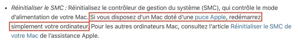

Alors...J'ai effectivement lu attentivement les sujets Apple traitant de la Non-Charge comme dans mon cas.
j'ai pu recréer une action avérée et systématique.
Rappel : À chaque fois que je branche mon connecteur de charge USB C, il ne se passe rien, le Mac ne charge pas.
Si je débranche le bloc Alim du Secteur 220v, ET la broche USB C du Mac pendant 1 minutes, et que je rebranche, Ca marche.
Moins de 1 mn, il ne se passe rien.
Il semble que la situation soit connue de Apple ici , ou il est dit :
"Débranchez l’adaptateur secteur de la prise murale, attendez 60 secondes, puis rebranchez-le. Si l’adaptateur fonctionne après cet intervalle de temps, il est possible qu’un problème de parasites se produise au niveau de la source d’alimentation. Réinitialisez régulièrement l’adaptateur en répétant ce processus."
