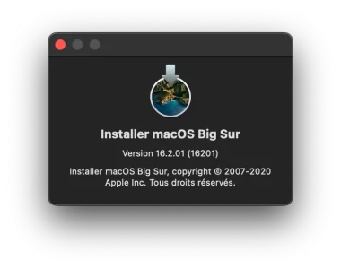

J'ai téléchargé l'installateur avant-hier et la version indiquée dans les infos de l'installateur est 16.4.03 (oui, «4») alors que si on ouvre l'installateur, il est indiqué dans le À propos...: version 16.2.01 (16201).
Est-il habituel que:
  • La version de l'installateur ne soit pas celle de macOS ?!? (16.2 vs 11.2)
  • La version indiquée dans le à propos ne soit pas celle des infos du fichier ?!? (16.4.03 vs 16.2.01)
Un peu déroutant.
P.S. J'ai compris à la lecture du lien posté par @Locke qu'un nouvel installateur est disponible depuis hier.
Big Sur 11 est la 16ème version, c'est "10.16"
L'installateur de Catalina 10.15, est en version 15.x. Mojave 10.14 en 14.x...
(Ce n'est qu'un avis perso, mais ça aurait été plus logique de numéroter BigSur 16 plutôt que 11)
Cette version, c'était pour macOS 11.2
C'est un bug, ou ça n'a pas était modifié. Il faut regarder les info de l'app.

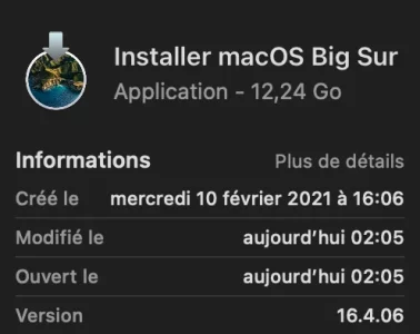

Je confirme, ça n'a pas été modifié :rolleyes:, par contre c'est la 16.4.06, donc différente de la tienne.
Capture d’écran 2021-02-17 à 02.13.33.pngCapture d’écran 2021-02-17 à 02.15.17.png

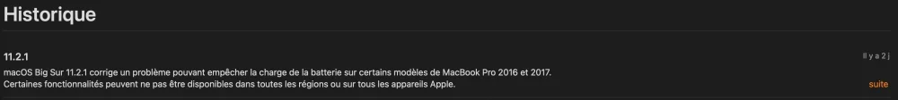

Oui sur l'app store il indique 2 jours, alors que 11.2.1 est sortie le 9, c'est une seconde version de l'installateur, ou celui-ci viens seulement d'être mis en ligne?
