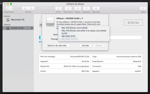

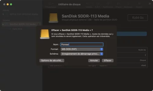

A la place de sélétionner "Shema" GUID, tu séléctionnes dans cette liste "MBR / Master boot record" et voilà.
Et dans format, FAT32

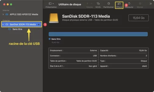

Peu importe la version de macOS avec Utilitaire de disque, le processus est le même en suivant ceci...
...le tout est de bien sélectionner la racine de la clé USB ou d'un disque dur. L'option en MBR (Master Boot Record) est bien Enregistrement de démarrage principal (MBR).

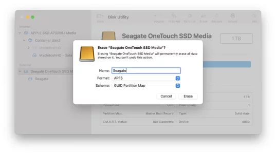

Alors, je viens de cliquer sur "effacer" après avoir ouvert l'utilitaire de disque est voila ce que j'ai.
Je ne vois aucune partie "schéma"
Et pour cause, comme mentionné en réponse #5 , tu n'as pas sélectionné dans Présentation l'option Afficher tous les appareils. J'ai du mentionné un millier de fois cette procédure de formatage dans les forums. Mais bon, la seule fois où je ne mentionne pas qu'il faut impérativement sélectionner cette option, ça tombe sur toi. :hilarious:
