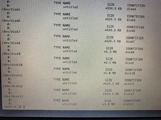

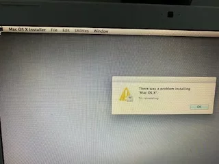

- le message d erreur a l installation il voit la clé demarre la croix d installation et le globe tourne et hop la fenêtre d erreur

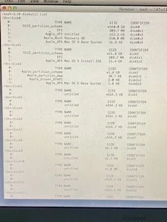

- aussi la vue de diskutil list

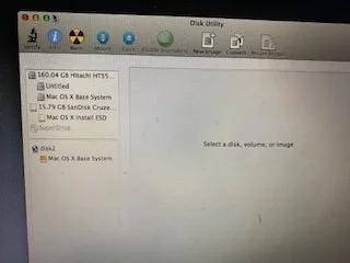

- la vue quand je suis sur l utilitaire disque

Est-ce que tu as bien pu démarrer sur le volume Mac OS X Install ESD de la clé ?
oui oui je oresse alt le carré orange de la clé s affiche note dessous mac os x
je clique la pomme s affiche, un grand message installing s affiche en haut a gauche le petit globe de couleur tourne et hop erreur
