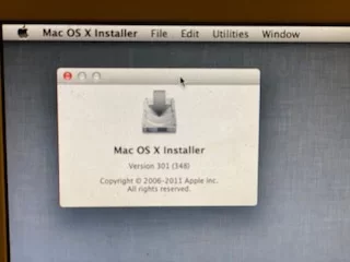

non pas de choix je clique ça se lance direct et le message d'erreur s'affiche
apres le message d erreur si je clique en haut sur about mac os installer ca affiche ca

Une fois démarré sur la clé > tu n'as pas le choix du volume à destination duquel tu veux que se fasse l'installation ?
- il ne s'agit pas de "lancer" le volume TEST (qui est vide) > il s'agit de le désigner au programme d'installation de Lion comme le volume dans lequel doit s'effectuer l'installation.​
je pourrais reprendre des manips ce soir si tu es dispo, parcontre je ne comprends pas les messages sur ce" fil sont parfois effacées par le modérateur qui me demande de passer par éditer
