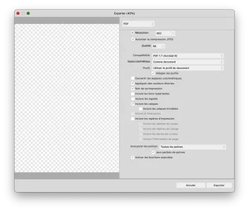

Merci, je suis sous Affinity Publisher 2, j'ai fais plusieurs tentatives de compression déjà avec Aperçu, puis avec des utilitaires de compression trouvé sous Internet. Mon fichier fait environ 1 Mo, mais certains sites le refusent car limité à 500 ko... Ce n'est pratiquement que du texte au niveau de la maquette... (j'ai aussi vectoriser le texte mais ça n'a pas changé grand chose...)
Parmi les préréglages d'exportation d'Affinity Publisher 2 (menu Fichier > Exporter…), "PDF (pour impression)" est probablement le plus proche de ce que tu veux :
Tu peux ensuite modifier les réglages avancés si nécessaires pour encore alléger un peu mais je doute que ça te permette de passer d'1 Mo à la moitié.
Il faudra peut-être penser à retravailler sur le document d'origine si tu dois impérativement avoir un PDF si léger.
N.B. Chez moi, si au lieu d'incorporer les polices (en jeux partiels), je les transforme en courbes, le poids du fichier est quintuplé (une centaine de pages de pur texte, en noir et blanc : de 250 ko avec ces pré-réglages à 400-450 ko si j'incorpore les signets et les liens hypertexte et 2,1 Mo avec les polices vectorisées).

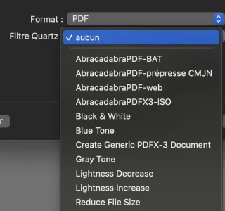

Suivant le fichier initial, on arrive aussi à réduire la taille des pdf avec Aperçu :
Dans Aperçu choisir le menu Fichier > Exporter, donner un nom de fichier, choisir l’emplacement pour le fichier, dessous garder format PDF, puis choisir filtre Quartz « Reduce File Size » et Enregistrer
PS : ce n’est pas paramétrable, et c’est assez violent sur les images…
