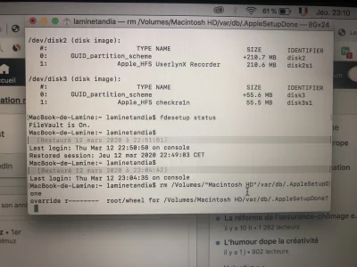

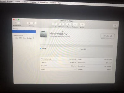

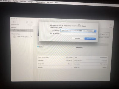

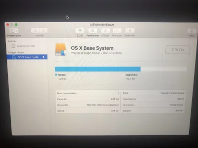

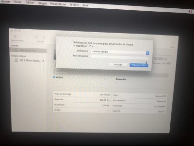

bonsoir,
alors j'ai essayé la manip, mais bon j'ai pas eut de chance, en témoigne les photos en pièce jointe...
Donc j'ai suivi les étapes citées mais j'ai pas réussi a suivre la procédure indiqué.

Est-ce que tu avais réussi à déverrouiller et à remonter le volume Macintosh HD dans la session de secours ?
