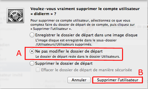

  1. Logge-toi dans la session-admin toto et dans aucune autre. Va à : Applications/Utilitaires et lance le «Terminal». Dans la fenêtre qui s'ouvre, fais d'abord un copie-coller de :
    sudo chown -R didierm:staff /Users/didierm
    et ↩︎ (presse la touche 'Entrée' du clavier pour activer la commande). Une demande de password s'affiche --> Tape ton mot-de-passe admin toto à l'aveugle (aucun caractère ne se montrant à la frappe) et derechef fais ↩︎. Cela fait enchaîne avec :
    sudo chmod -R 755 /Users/didierm
    et ↩︎ (pas besoin de mot-de-passe dans les 5' après une première authentification).
  2. Maintenant tu vas à : Menu /Préférences Système/Utilisateurs et groupes, tu déverrouilles le cadenas d'administration avec ton mot-de-passe toto, tu sélectionnes l'utilisateur didierm et tout en bas à gauche tu presses le bouton '-' pour le supprimer. Là attention : dans le panneau d'options qui se démasque, tu te conformes au visuel suivant :
    tu choisis l'option marquée A et tu presses le bouton 'Supprimer' (B) --> l'identité nominale de l'utilisateur didierm est supprimée, mais pas son Dossier de Départ contenant tes anciennnes données qui demeure dans le répertoire global des 'Utilisateurs'.
    Toujours dans le même panneau des 'Utilisateurs et groupes', tu sélectionnes maintenant l'utilisateur didierm2 et tu presses également le bouton '-' pour le supprimer. Par prudence, dans le panneau d'option qui se démasque comme ci-dessus, choisis l'option intermédiaire : 'Ne pas modifier le dossier de départ' --> le Dossier de Départ intitulé 'didierm2 va rester bien au chaud également dans le répertoire global des 'Utilisateurs'.
  3. Sans fermer le panneau des 'Utilisateurs et groupes', va dans le Finder à : Macintosh HD/Utilisateurs --> si le Dossier de Départ didierm se trouve actuellement renommé : didierm (Supprimé) à la suite de la suppression de l'utilisateur didierm, renomme strictement ce dossier global : didierm comme avant --> tu cliques sur l'intitulé, ce qui rend le nom éditable et tu effaces (Supprimé). Important! [NB: ne t'occupe absolument pas tu dossier 'didierm2'. N'y touche pas. Laisse-le dans son coin.]
  4. Tu reviens au panneau des 'Utilisateurs et groupes' qui est resté ouvert et tu presses le bouton '+' pour créer un nouveau compte, que tu vas créer en t'inspirant du visuel suivant :
    Ce qui importe = que le compte soit 'Admistrateur' (A) et que le nom abrégé en minucules de l'utilisateur soit strictement : didierm (B). Tu peux reprendre comme mot-de-passe celui que tu avais à l'origine. Tu appuies le bouton : 'Créer l'utilisateur'.

Jean:~ jean$
Quand je clique sur Mac HD puis Applications puis utilitaires ensuite j'ouvre Terminal voici ce qui est affiché:
Last login: Wed Nov 4 18:28:04 on ttys000
imac-de-randriankoto:~ randriankotomamy$
j'ai essayé d'écrire à la suite du dollar et entrer ça affiche la deuxième ligne et c'est tout.
