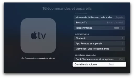

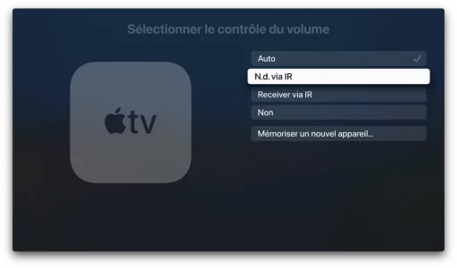

Il y a qui d'indiqué dans contrôle du volume.
Auto, IR, HDMI ou CEC, configurations IR perso ....?
Si c'est auto ou CEC force par exemple IR (par ex sur une TV samsung c'est soit "Auto" soit "N.d via IR")
Si ça ne fonctionne toujours pas, tu peux ajouter toi même une configuration qui va enregistre l'IR de la télécommande de la TV.
"Mémoriser une nouvelle télécommande..." puis suivre les instructions. Puis activer celle-ci. (c'est ce que j'ai fait avec une barre de son Yamaha)

Ou sélectionner l'IR dans les réglages, ou "mémoriser un nouvelle appareil" il faudra enregistrer l'IR de la télécommande de la TV en suivant les étapes indiquées.
En IR (automatique, manuel ou en configuration perso), c'est la télécommande siri qui contrôle le Volume de la TV en InfraRouge.
Avec les code infrarouge de la TV.
