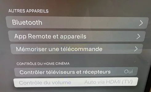

Il y a qui d'indiqué dans contrôle du volume.
Auto, IR, HDMI ou CEC, configurations IR perso ....?
Si c'est auto ou CEC force par exemple IR (par ex sur une TV samsung c'est soit "Auto" soit "N.d via IR")
Si ça ne fonctionne toujours pas, tu peux ajouter toi même une configuration qui va enregistre l'IR de la télécommande de la TV.
"Mémoriser une nouvelle télécommande..." puis suivre les instructions. Puis activer celle-ci. (c'est ce que j'ai fait avec une barre de son Yamaha)

La télécommande n’apparaît même pas dans « autre appareil ». Je suis bien en TV via IR, ma tv n’a pas le CEC mais depuis que j’ai l’Apple TV (2 ans et demi) le contrôle du volume a toujours fonctionné jusqu’à la dernière mise à jour.

Je vient d’essayer de configurer une télécommande pour le volume et ça ne fonctionne pas non plus il ne se passe rien sur la tv mais le voyant de l’Apple TV clignote bien.

Ou sélectionner l'IR dans les réglages, ou "mémoriser un nouvelle appareil" il faudra enregistrer l'IR de la télécommande de la TV en suivant les étapes indiquées.
En IR (automatique, manuel ou en configuration perso), c'est la télécommande siri qui contrôle le Volume de la TV en InfraRouge.
Avec les code infrarouge de la TV.

C'est étrange j'utilise cette fonction sur une barre de son Yamaha RAS. Il faut bien viser l'apple TV avec la télécommande de la TV pour enregistrer l'infrarouge de celle-ci (qui sera utilisé après par la télécommande siri en visant la TV infrarouge oblige). Et sélectionner cette méthode pour le réglages du son.
Merci pour cette information, effectivement je n’ai plus dans « contrôle du volume » le choix du HDMI… seulement auto ou IR…

J’ai fini par trouver la solution ! Effectivement plus de contrôle via hdmi, bon…
J’ai fini par comprendre cette histoire de « mémoriser un nouvel appareil », il suffisait d’enregistrer le plus et le moins de la télécommande de la TV… j’avais pas compris, j’enregistrais la remote…
