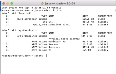

J'ai voulu supprimer Windows 10 de mon Macbook Pro 2017 13' Non touch bar... Au moment de la suppression de Windows, le Mac à freezer. Je l'ai vu freezer pendant 5 mins je me suis dit que je devait l'éteindre manuellement en restant appuyer sur le bouton on/off afin de le "débuger". Ensuite en le redémarrant, je m'apperçois que le total de mon disque dur est de 80gb au lieu de 121gb environs... je ne comprend pas pourquoi et comment résoudre ceci! (Désolé pour les fautes d'orthographe il est tard c'est pour ça). Je suis aller sur diskutil list dans Terminal et regardez :

La partition disk0s2 de ton SSD (qui sert de base d'exportation à l'espace virtuel du Conteneur apfs et définit sa capacité) se trouve réduite à 84 Go. Il y a 37 Go d'espace libre en-dessous de cette partition.
Pour récupérer cet espace libre > passe la commande (copier-coller) :
diskutil ap resizeContainer disk1 0b
  • la commande appelle diskutil > la spécification ap (abrégé de apfs) > le verbe spécialisé resizeContainer (redimensionner le Conteneur) > le bénéficiaire disk1 (qui indexe le disque virtuel du Conteneur) > et l'indication de taille 0b (0_byte qui se lit ainsi : "ajouter tout l'espace libre disponible en-dessous sans en excepter aucun byte")

D'accord merci, je vais essayé ce soir car je suis actuellement en cours. Ah oui d'accord excusez moi, je le ferai la prochaine fois. . J'ai une question, ayant regarder sur une forum hier, j'ai lancé FileVault mais vu qu'il était tard et que je voulais dormir, j'ai éteint mon macbook... Pourrais-je savoir comment arrêter le déchiffrement filevault? Merci
Tu peux suspendre une opération FileVault (chiffrement vs déchiffrement) - ce en fermant ta session d'utilisateur (une opération FileVault ne peut s'effectuer qu'en arrière-plan d'une session ouverte). Tu ne peux pas arrêter avant complétion une opération FileVault : elle reprendra au point quitté à la prochaine ouverture de session. Pendant qu'une opération FileVault est en cours > aucun redimensionnement n'est pris en charge.
Il va donc falloir que tu attendes la fin de l'opération FileVault (= déchiffrement ?) > pour pouvoir effectuer la récupération d'espace > et pour ce faire il faudra que tu ré-ouvres ta session afin de relancer le processus.
