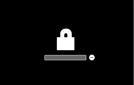

Mon fils a acheté un MacBook pro de 2011..d'occasion.... et ont viens de voir que ce mac est protège par un mot de passe EFI rendant impossible toute manipulation..
quelque soit la touche maintenue au démarrage on tombe sur un beau cadenas et rien d'autre...même si l'on change le disque dur

Officiellement sur les écrans de démarrage chez Apple... https://support.apple.com/fr-fr/HT204156
Si c'est cet écran...
...un peu de lecture... https://support.apple.com/fr-fr/HT204455 ...et tout en bas...
Si vous avez oublié votre mot de passe du programme interne
Si vous ne vous souvenez pas du mot de passe de votre programme interne ou de votre code d’accès, prenez rendez-vous dans un magasin Apple Store ou dans un centre de services agréé Apple. Lors de votre rendez-vous, apportez votre Mac ainsi que la facture ou le reçu d’origine, à titre de preuve d’achat.
C'est bien ca le probleme la facture d'achat car se mac est une troisieme main.. et la personne qui nous l'a vendu n'a pas gardé les coordonné du premier!!!!!

On ne sait pas si tu as bien l'écran comme mentionné en réponse #10 ? Si oui, sans facture originale du premier vendeur, un technicien Apple ne pourra rien faire. Par contre, le nom de l'administrateur est un problème bien différent qui peut se résoudre comme mentionné en réponse #13.
Bonsoir
J'ai bien effectivement ce cadenas...;j'ai bien compris qu'il n'y a plus d'administrateur sur ce mac....alors qu'il y était.....etrange tout ca...
