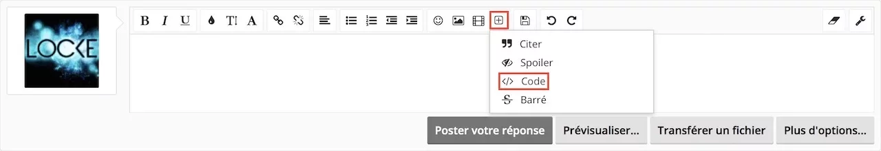

Poste ces informations ici en copier-coller (pas de capture) > mais attention ! > avant de faire ton coller -->
  • dans la page de ce fil de MacGé > presse le bouton (carré avec un + inscrit - juste au milieu de la largeur de la fenêtre totale) dans la barre de menus au-dessus du champ de saisie d'un message > menu  : </> Code > par ⌘V colle dans la fenêtre Code > presse le bouton Insérer (ce procédé permet un affichage fenêtré qui économise l'espace de page en respectant la mise en forme des tableaux du «Terminal» --> d'où une plus grande lisibilité)

AVANT les balises Code.

APRES les balises Code.

Bonjour
je ne comprend pas la réponse:
Relis ce passage...
...ça concerne le résultat de la commande du Terminal de ta réponse #32.
Je n'y suis pas arrivé!!!! donc j'ai fais un copier collé..;cela pose t-il un soucis de compréhension???,
Le Copier/Coller, tu le fais dans la fenêtre noire dans Code. J'ai modifié ta réponse #32 et regarde donc la différence entre les deux versions de retour de commande.
