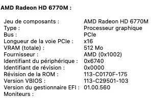

Une petite question qui me "tatabuste" pour Photo ; si c'est un problème de carte graphique comment se fait-il que je puisse lire sans problème les photos depuis mon iMac (hors Photo) un disque dur externe, les vidéos en MP4, les photos de Power Point, une application comme Heredis (qui contient des photos) etc.
Si c'était le cas ça ne devrait pas fonctionner ?
Je suis complètement largué après avoir lu la note de MichaelT au final je ne sais pas si ma carte est OK ou NON

Re,
  • L'application Photos d'Apple utilise la librairie graphique metal , ta carte n'est pas compatible, donc ça ne fonctionne pas.
  • par contre, les photos , en format jpeg ou autre, sont toujours lisibles et affichable par toutes les autres applications qui n'utilisent pas metal
donc:
Si tu ne changes pas la CG, certaines applications Apple (Photos, Plans, etc) ne fonctionneront pas sous certains macOS (ou seront quasiment inutilisables), même avec OCLP .
C'est plus clair ? :)
Parfaitement clair ! Pourrais tu me dire quelle carte serait compatible avec tous les autres "bazards" du système pour savoir si ça vaut le coup de faire faire cette modif par un spécialiste ?
