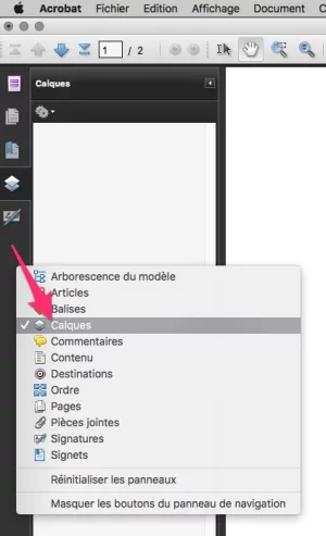

magicPDF J'ai essayé avec cette planche, mais avec Acrobat 9 je ne trouve pas de panneau Calques...

Fait un clic-droit sur la barre des panneaux de navigation située sur la gauche.

Qu'est-ce que j'ai loupé et qui me manque ?
Dans InDesign : menu Affichage : Performance d'affichage : Affichage de qualité supérieure
Ce mode d'affichage ignore les vignettes de prévisu et affiche la "vraie" image, donc avec ses transparence s'il y en a.
Réactions: baron
