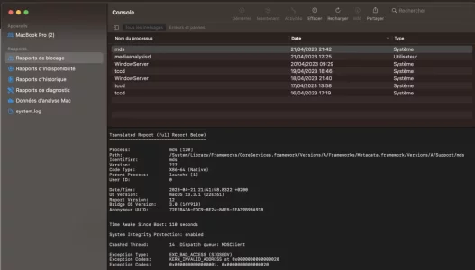

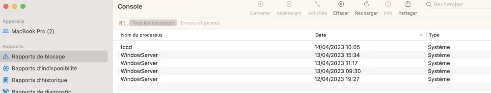

Dans la console, j'ai cette liste :
Et voici le début du dernier rapport (tccd) :

Navré, mais sans effet (normal, ces applis fonctionnent sans problème depuis longtemps). Ci-dessous, un panel des plantages (souvent à la sortie de veille). Apparemment ce bug est apparu il y a des années, sans que l'on en identifie la cause…
Le processus mds est lié avec l'indexation de Spotlight. Le processus mediaanalysisd est lié avec Photos pour l'analyse des visages. Le processus WindowServer dessine les éléments à l'écran, qu'il s'agisse des fenêtres d'applications, d'icônes ou de sites web. Le nombre de cycles processeur requis par WindowServer augmente en même temps que le nombre de fenêtres ouvertes sur votre Mac. Le processus tccd semble lié avec l'application Contacts.
Et là je ne vois pas en quoi la mise en veille serait en cause. Nous ne savons pas ce que tu fais, mais est-ce que tu as utilisé récemment iCloud, fais une restauration depuis quoi que ce soit, est-ce que ton disque dur Time Machine est connecté en permanence ou ponctuellement ?

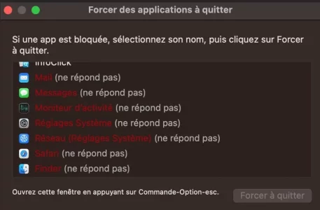

Suite de la saga : le bug se reproduit, mais souvent après sortie de veille. J'ai pu accèder à la fenêtre "forcer à quitter" via le raccourci clavier, mais, si plusieurs applications, toutes en lien avec le réseau (Mail, Safari, Messages, Moniteur d'activité, Réglages systèmes, Finder) sont en rouge, les forcer à quitter ne change rien et elles restent avec ce statut :

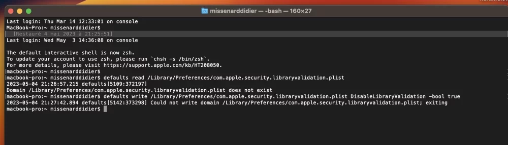

Bonjour, j’ai eu le même souci sous Monterey depuis la dernière mise à jour et je l’ai résolu en désactivant la « Library validation ».
Dans Terminal, commence par faire un read de cette préférence avec la commande suivante :
defaults read /Library/Preferences/com.apple.security.libraryvalidation.plist
Cela permettra de connaître l’état actuel de cette préférence sur ton système. La réponse devrait être « does not exist » ou égale à zéro.
Si c’est le cas, passe la commande suivante :
defaults write /Library/Preferences/com.apple.security.libraryvalidation.plist DisableLibraryValidation -bool true
Vérifie en refaisant un read que le write a bien été pris en compte, et repasse en sauvegarde horaire, tu seras vite fixé.
Si ça ne marche pas tu pourras repasser la commande write en mettant false à la place de true, ou supprimer la préférence en faisant un delete :
delete defaults /Library/Preferences/com.apple.security.libraryvalidation.plist
Merci beaucoup du tuyau, mais le système semble refuser mon Write :
Je suis sous Ventura 13.3.1(a), avec un compte Admin. Peut-être les protections sont-elles différentes sous Monterey ?
Certainement oui, avec Ventura le système est devenu un vrai coffre-fort, ça devient difficile de faire quoique ce soit.
J'ai essayé sur un dd externe avec Ventura, il faut faire précéder la commande d'un sudo, ce qui donne :
sudo defaults write /Library/Preferences/com.apple.security.libraryvalidation.plist DisableLibraryValidation -bool true
Il va demander le mot de passe de session admin, dans Terminal la saisie des mots de passe se fait en aveugle.
Par précaution, redémarrer le système pour être sûr que la modification soit prise en compte, avant de retenter une sauvegarde TM.
Désolé, le bug est réapparu quelques heures après la remise en route de TM horaire. Pour information, il s'est produit en sortie de veille, Réglages Système actif : la roue multicolore tourne, le curseur reste mobilisable, et active les mini icônes de la partie droite de la barre des menus. L'équivalent clavier d'accès à Forcer à Quitter ouvre cette fenêtre, et montre Contacts, Mail et Réglages système HS (les autres applications ouvertes sont vues fonctionnelles) ; néanmoins, cliquer sur ces applis bloquées n'a aucun effet de relance.
Je n'ai pas d'autre idée malheureusement. On sait que c'est lié à la sauvegarde TM, et que ça se produit en sortie de veille. Du coup tu peux supprimer la préférence que tu as créée :
