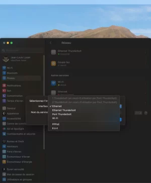

J'ai fait NVRAM, SMC et Diag.

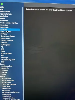

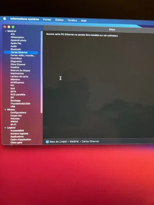

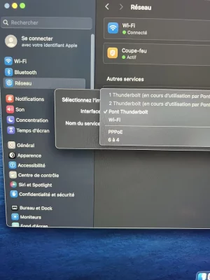

Dans l'info système il me dit que je n'ai pas de carte installé. "Cet ordinateur ne semble pas avoir de périphériques Ethernet."

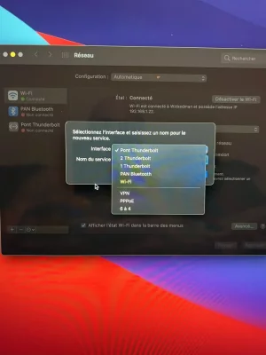

Même dans les services il n'y a que Pont Thunderbolt, Wifi PPPoe et 6à4.

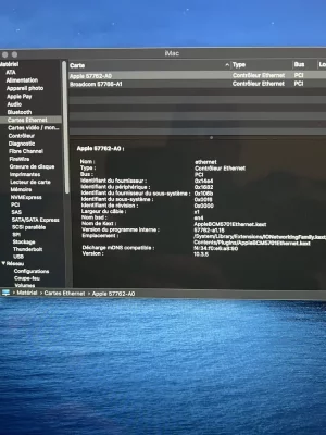

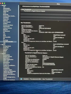

Je te joins ce qu'il y a dans l'info système.
    151,4 KB · Affichages: 39
    101,2 KB · Affichages: 14
    88,1 KB · Affichages: 11
    107,1 KB · Affichages: 11
    125,8 KB · Affichages: 11
    120,7 KB · Affichages: 16

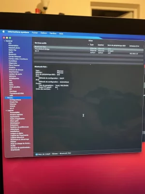

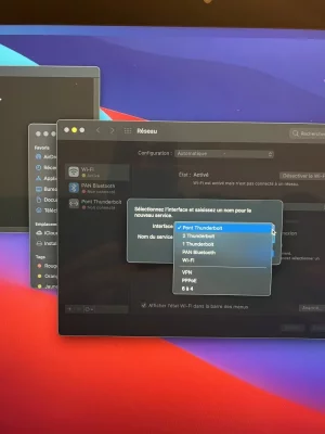

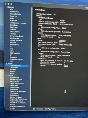

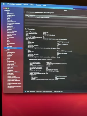

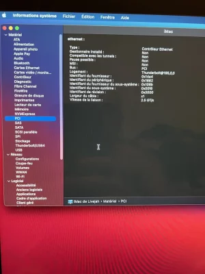

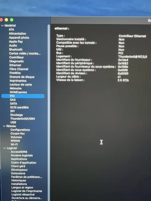

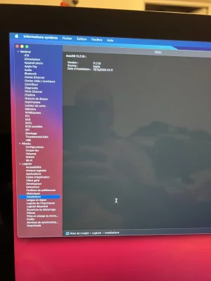

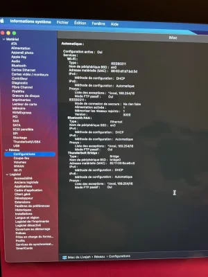

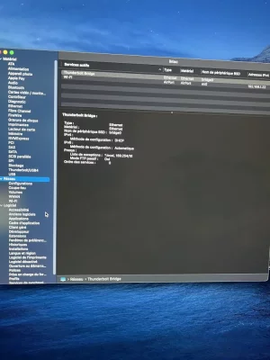

Voila installation terminée, sur Big Sur actuellement et je te joins les infos system.
J'ai le Wifi connecté et fonctionnel, j'ai le RJ45 Cat8 neuf connecté sur le port Ethernet directement connecté au Modem mais non fonctionnel et j'ai libéré le port Thunderbolt1 du Pont Thunderbolt car j'ai branché dessus le Thunderbolt vers Gigabites Internet.
    83,3 KB · Affichages: 12
    77,7 KB · Affichages: 12
    105,2 KB · Affichages: 10
    116,6 KB · Affichages: 10
    114,8 KB · Affichages: 7
    85,4 KB · Affichages: 6
    70,4 KB · Affichages: 17

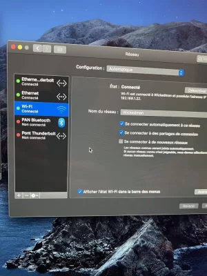

Regarde Bicus je suis sous catalina en externe et il y a tout qui est connecté sans soucis.

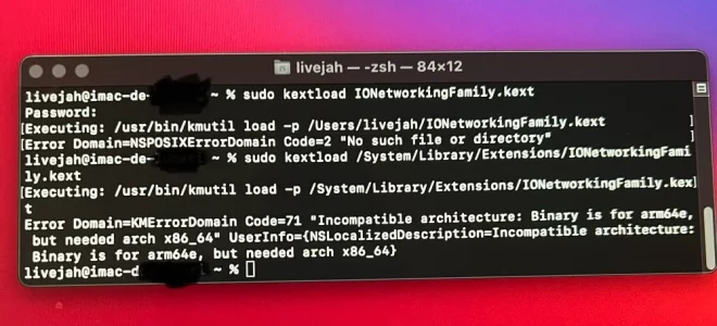

Bicus j'ai essayé un kextload sur le fichier regarde ce qu'il en retourne ...... C'est pas un problème ça ?:rolleyes:
    110,9 KB · Affichages: 14
