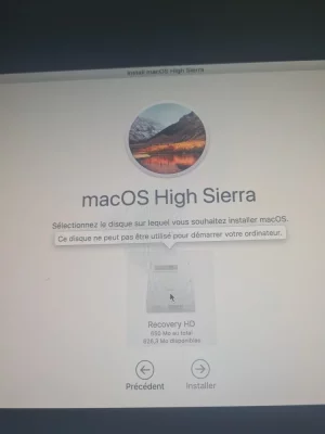

Bonjour je suis dans un sacre petrin je n' arrive pas a demarer mon imac 2017 aucun disque de demarage sa me me mais un ecran noir avec un sens interdit helm me pleaaase

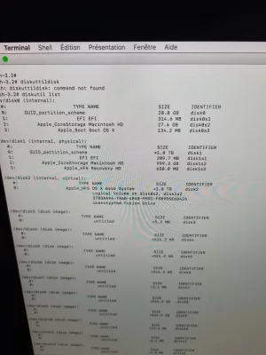

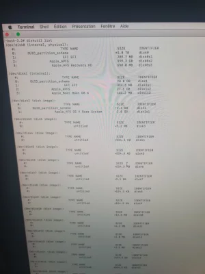

Bonjour Doumalig
Tu as un Fusion Drive dont le volume collectif s'intitule OS X Base System et plus Macintosh HD. Car précédemment démarré en mode secours > tu t'es servi de l'Utilitaire de disque pour restaurer le volume OS X Base System de l'OS de secours démarré => au grand volume Macintosh HD. Ce - parce que tu as interprété le menu : "Restaurer" comme synonyme de "Réinstaller". Conséquence : le grand volume est devenu un clone absolu du volume de secours. Au nom près. Et il ne monte qu'en lecture seule comme la source - ce qui le verrouille.
- tu es actuellement démarré sur ce clone de volume de secours > car aucun autre volume OS X Base System de 2 Go n'est listé en parallèle > comme ce serait nécessairement le cas si tu étais démarré sur l'OS de secours original. Car > ce dernier dépend d'une image-disque BaseSystem.dmg hébergée par le volume auxiliaire Recovery HD > image-disque qui monte un volume décompressé OS X Base System de 2 Go recelant l'OS de secours original démarré.​
Redémarre (Menu  > Redémarrer) > et tiens aussitôt pressées les 2 touches ⌘R (cmd R) = démarrage sur l'OS de secours original. Quand tu obtiens le même écran aux 4 Utilitaires macOS que celui que tu viens de quitter => quel est l'OS proposé à la réinstallation par l'option : "Réinstaller macOS" ?
Repasse maintenant une commande :
diskutil list
  • et reposte le tableau des disques => qu'on reformate le grand volume.
Comment se fait-il que le Fusion Drive ait été démantelé ? Il y a actuellement 2 partitions de type apfs sans volumes > au lieu des partitions de type CoreStorage précédentes. Tu as manipulé les disques dans l'Utilitaire de disque ?
Oui je l' avais enmener chez ub technicien entre temps et par erreur j' avais l'ancien disklist mais oui il a toucher a l' utilitaire
Génial ! et il été infoutu de reformater le volume terminal en laissant le Fusion Drive intact. Sachant que l'OS High Sierra ne s'installe que sur un Fusion Drive de type CoreStorage et pas apfs.
- bon. Il faut reconstruire le Fusion Drive après ces exploits. Passe la commande expérimentale :​
diskutil ap deleteContainer -force disk0s2
  • qui reformate la partition apfs du HDD en jhfs+ classique

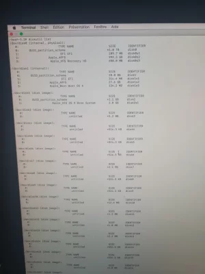

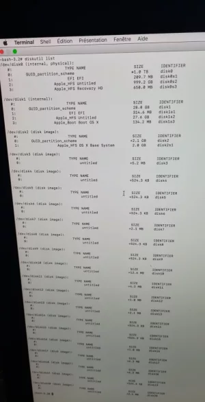

Tant pis. Reformatage réussi encore.
- passe la commande :​
diskutil list
  • qui affiche le tableau des disques
Attention ! --> ne poste ici en mode texte que le haut du tableau (ce qui correspond aux 2 disques : disk0 & disk1) => pour ne pas avoir un affichage démesuré. À partir du disk2 => tu n'as plus que des images-disques auxiliaires de la RAM qui sont sans intérêt en ce qui nous concerne.
=> on va voir la configuration actuelle des 2 disques.

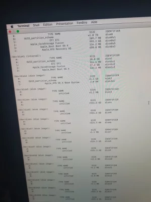

Bon. On reconstruit un Fusion Drive de type CoreStorage à présent > ce qui demande 2 commandes :
- passe la 1ère commande :​
diskutil cs createLVG Fusion disk1s2 disk0s2
  • la commande crée un Conteneur CoreStorage supporté par 2 magasins physiques Physical Volumes inscrits sur les partitions désginées
Poste le retour => en mode texte ici --> pour que je puisse copier l'UUID du Logical Volume Group (= Conteneur) qui aura été affiché.

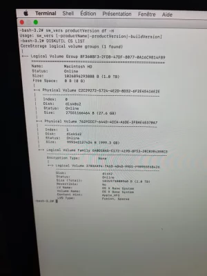

diskutil cs createLV 0396E1F6-C8A0-497C-88BC-69F857D879C7 jhfs+ "Macintosh HD" 100% ; diskutil list
  • passe-la en copier-coller à rebours : copier ici avec Safari > coller dans le terminal > exécution
  • la commande crée un Volume Logique Macintosh HD exporté par le Conteneur du Fusion Drive > puis ré-affiche le tableau des disques
Poste le retour en photo cette fois-ci (pour la concision d'affichage).
