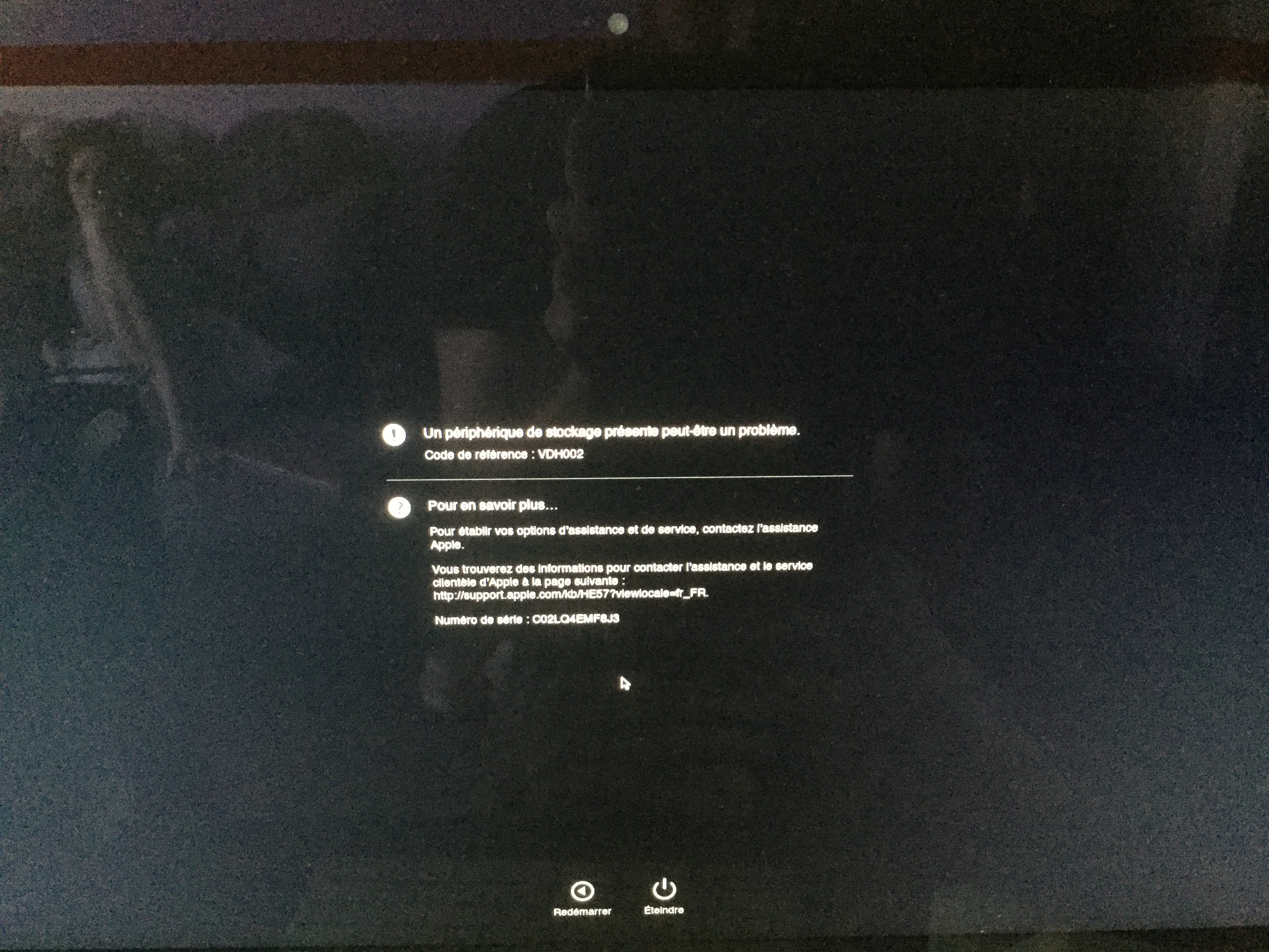

Je suis le possesseur d'un iMac 21.5 acheter en février 2014 fonctionnant sous el captain.
Mon probleme étant, que celui à planter lors du chargement d'un jeux vidéo.
J'ai du éteindre celui ci via le bouton d'alimentation.
Au moment de le redémarrer, celui ci s'allume mais écran noir.
J ai donc essayer plusieurs fois, essayer le mode sans échec sans résultat.
Puis la commande cmd + R, afin de tomber sur l'utilitaire de disque étc..
et la grande surprise, mon disque interne Macintosh Hd est introuvable dans l'utilitaire, et en tant que disque de démarrage :/.
Je redémarre la bête qui finira écran noir avec un dossier et un point d'interrogation qui clignote en continue ( plus quelques bip)
Après beaucoup de recherche j'ai vu que sa pouvais être soit le disque HS ou alors la nappe (probleme récurrent sur MacBook Pro) mais je n'ai pas trouver beaucoup de témoignage concernât l'iMac et la nappe.

Oui, sans aucun doute, ton disque est hs, et sur youtube il existe des manipulations assez simple à réalisé pour changé son disque ou le remplacé pour un ssd, ce qui pourrait tout simplement divisé ton prix par 2.
Manipulation assez simple
Ce que tu peux faire à moindre de cout, c'est vérifier que ta machine démarre normalement avec sur un disque externe.
Si tout va bien, tu peux envisager un SSD externe, oins joli, mais qui te fera économiser entre 250 à 300 €.

Super tiens nous au courant, oui il ne voit pas ton disque, c'est qu'il est totalement Hs, t'inquiète, achète un ssd, tout ce qui va avec pour le changement, et tu auras un iMac tout frais

Voila le resultat de la manip.
Donc si je comprend bien c'est confirmer il ne trouve pas le disque.
Je redemarre mon pc et a l'instant de vais essayer de lancer le apple diagnostic.
Et just4fun j'ai rechercher sur ebay et l'autre site, impossible de trouver une nappe disque dur pour les imac 21.5 :/ si t'elle etais le soucis
Je part définitivement sur probleme disque dur

Le résultat de diskutil list confirme (comme tu t'en es aperçu) que le disque interne de l'iMac n'est pas du tout identifié. En résumé : il n'y a que le disk0 de 1,3 GB, exportant un volume OS X Base System disk0s2 de 1,3 GB qui ne doit pas faire illusion : ce disque est un RAMDisk (container-disque virtuel résident en RAM) montant le volume-Système OS X Base System d'une Recovery qui a dû être téléchargé depuis le serveur de l'AppStore.
