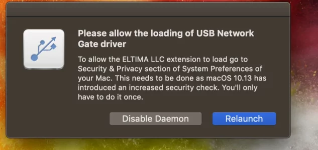

Bonjour, J'ai téléchargé par erreur le logiciel "USB NETWORK gate" malgré sa suppression, j'ai un POP UP qui s'ouvre à chaque démarrage du Mac (Voir P.J.). Malgré toutes les tentatives je n'arrive pas à le supprimer?
Pouvez-vous m'aider? Merci

C'est bien, encore faut-il suivre ce qui est mentionné, la traduction littérale de ton pop-up est...
Autorisez l'extension Eltima LCC à se charger dans la sécurité et la confidentialité des préférences système de votre Mac. Cela doit être fait car macOS 10.13 a introduit un contrôle de sécurité accru. Vous n'aurez qu'à le faire une fois.
...de plus c'est tout à fait normal, puis que tu as installé ou tenté de le faire, ce logiciel... https://www.eltima.com/fr/products/usb-over-ethernet/
Si tu fais un clic sur Disable Daemon, ce pop-up revient ?

J'ai suivi les instructions et autoriser dans "Confidentialité. Mais rien n'y fait! Quand je clique sur Disable Daemon il disparaît lors de la session, mais revient à la prochaine ouverture de l'ordinateur.
Je viens de tester ceci, dans le dossier Applications un clic sur USB Network Gate...
...un clic sur Continue...
...un clic sur Agree ouvrira cette fenêtre...
...un clic sur Continue ouvrira une fenêtre de sécurité te demandant ton mot de passe que tu taperas. Tu patientes quelques secondes et tu auras cette fenêtre...
...un clic sur Start ouvrira une page internet que tu fermeras. Dans le dossier Applications, un double-clic sur l'icône de USB Network Gate ouvrira cette fenêtre...
...dans la barre de menu en haut dans USB Network Gate tu auras l'option Uninstall USB Network Gate que tu sélectionneras...
...tu auras cette fenêtre...
...un clic sur Continue, tu devras entrer ton mot de passe, un clic sur OK, tu patientes quelques secondes, tu auras cette fenêtre...
...un clic sur Done et cette application sera effacée. C'est un peu long, mais la prochaine fois, réfléchis à ce que tu installes.
