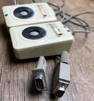

La souris du 128/512K et celle du Plus ont un branchement identique (une rangée de 5 et une de 3 avec une broche vide).
La difference est seulement esthétique, la souris du 128/512K a une prise (male) carré, mais ce sont toute les deux des M0100 (pour plus précis il y a aussi d'autres petites différences de fabrication...).

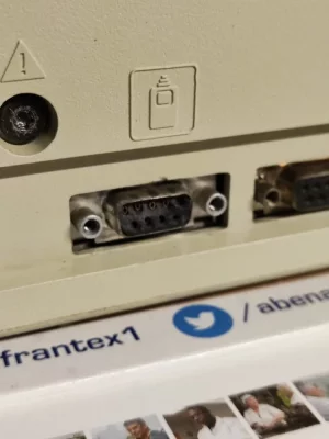

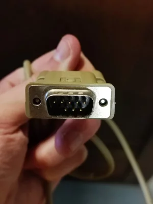

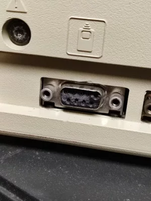

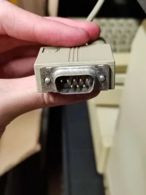

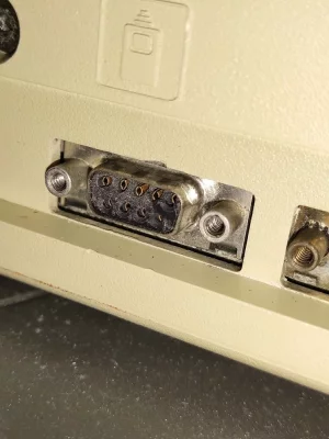

En voyant la photo de ton connecteur, on dirait que des broches males cassées sont restés dans la prise femelle... est-ce tu peux faire une photo de la prise de ta souris, ou la comparer avec les miennes ?
Si c'est le cas, c'est surement la raison du mauvais fonctionnement de la souris. Et celle du Plus, avec tous ses connecteurs doit faire contact sur les broches cassées et c'est pour ça que ça marche ?? (Tu dois avoir du mal à l'enfoncer correctement...)
Les souris sont identiques, pas de problème au niveau des broches males
Au niveaux du Mac, en fait, la "mousse" qui autour les broches femmes est partiellement enlevé, donc plus difficile à inséré
Sauf que quand je met la souris du Plus, ça fonctionne parfaitement, mais pas celui du 512k

Ok, autant pour moi, la prise du Mac semble OK.
Le problème doit venir de la souris du 512k...
celle du 512k fonctionne trés bien sur le Plus chez moi. Tu as essayé ?
Sinon, ouvres-la, c'est assez simple (2 vis en-dessous et pousser la partie supérieur vers l'avant)
-> débranches et testes le câble (peut-être un fil coupé ?),
-> assures-toi que les petites disques tournent bien devant les cellules quand tu tournes la boule, etc...
Bonne nouvelle, après quelques nettoyage de la boules et des disques/cellules, ça refonctionne nickel
