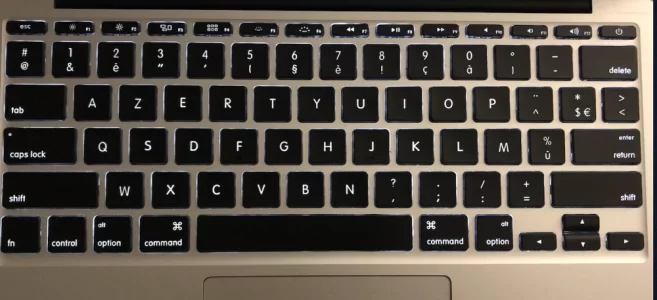

Est-ce que tu as une touche "Majuscule" (celle qui est marquée "Shift", chez toi) de gauche large (plus large que la touche "Majuscules verrouillées", celle marquée "Caps Lock" chez toi) ? Ce serait le signe caractéristique d'un clavier US. On peut imaginer que les touches ont été déplacées pour correspondre (plus ou moins bien, justement) à la disposition AZERTY FR. Au besoin, tu peux te créer un clavier personnalisé avec Ukelele...
Voici comment est fait le clavier

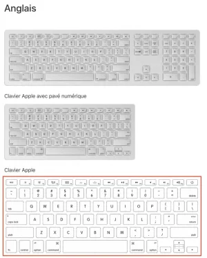

Labougie
Ce mac est bien un officiel. Il sort de chez iConcept, information du précédent propriétaire.
C'est soit iConcept, soit le vendeur qui a modifié le clavier, mais c'est bien un clavier Anglais... https://support.apple.com/fr-fr/HT201794 ...mais toutes les touches ont été changées et lorsqu'il a été vendu il y avait un fichier de remappage du clavier. Comme tu as fait une nouvelle installation, tu vas devoir recréer un fichier de remappage avec Ukele cité en réponse #12
