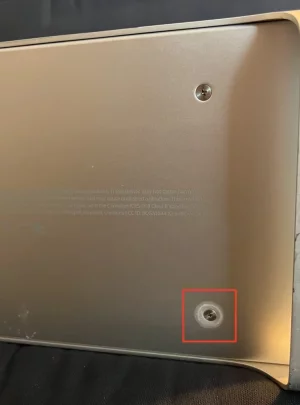

Je me suis donc attelé ce weekend au démontage de la bête pour éclairer une piste qui revenait souvent sur la toile: les processeurs défaillant à cause du watercooling HS. Et en effet, comme vous pouvez le constater avec les photos suivantes, je suis victime de la maladie du watercooling, qui a visiblement affecté 99.999% des PPC G5 équipés... ou presque.

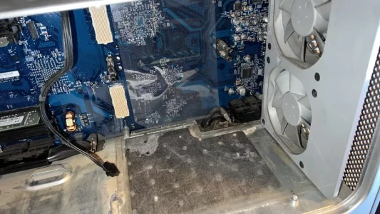

L'intérieur du Power Mac, on peut constater des points de corrosion derrière les ventilos ainsi que sur la plaque basse de l'alim.
Le dessous du Mac. L'alim semble affectée mais le Mac se met quand même sous tension, le point de corrosion sous le boitier me fait douter de sa viabilité.

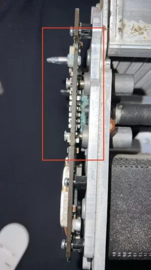

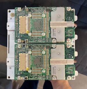

Le dessous du bloc processeurs / CPU. A première vue, ça semble ok...
Ok que d'apparence. La fuite du watercooling a (je suppose ?) résulté en de la moisissure et corrosion sur les CPU...
Voici la résultante de ce démontage. Votre avis ? Je ne sais pas trop quoi faire, notamment si ça vaut le coup de me lancer dans la réparation / remplacement du bloc, surtout si l'alim a également fait son temps (à tester).
