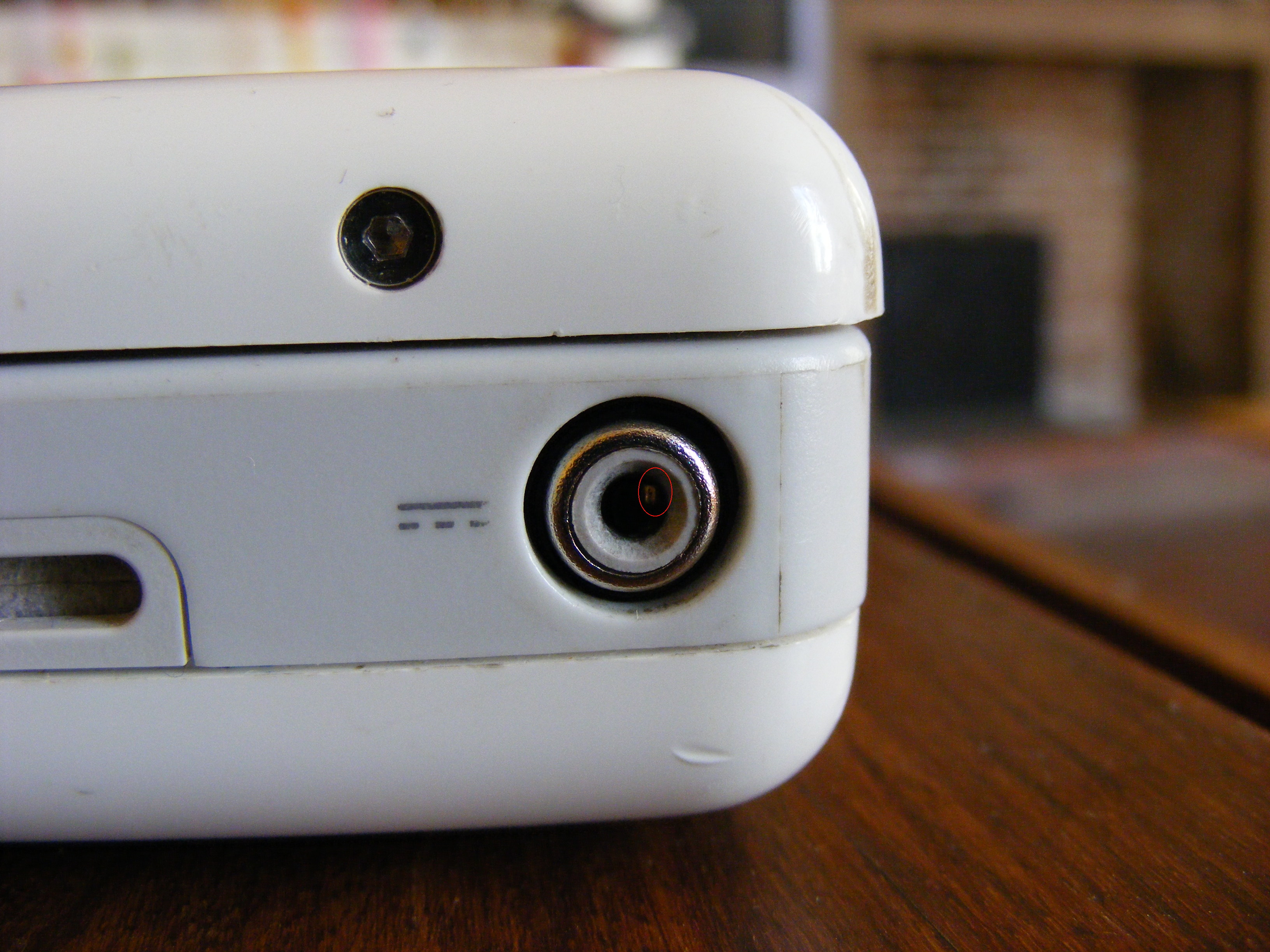

Depuis plusieurs mois il est impossible de faire fonctionner mon powerbook, la prise de l'alimentation n'établit plus le contact.
J'ai trouvé des captures de la prise mâle de l'adaptateur secteur qui m'indiquent que celui-ci est à changer, l'extremité manque.
Ce que je me demande, c'est si cette extrémité est coincée dans la partie femelle. (celle de la carte-mêre)
Donc ma question est : est il normal d'apercevoir quelque chose de pointu dans cette partie femelle ? Si non, faut-il et comment la retirer ? Merci.

non rien ne doit se trouver du coté mac
la "tige" centrale de ton chargeur est donc bien dans le mac :(
pince à long bec ?
coller à la superglu un fil métal du même diamètre est croiser les doigts ?
au pire, ouverture et remplacement de ce contacteur, mais c'est plus sérieux comme manip
