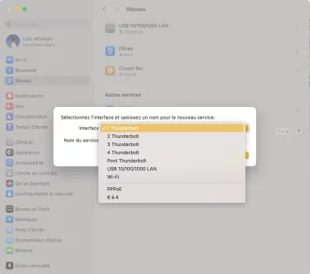

Et là, depuis Sonoma, ça ne fonctionne plus. Le réseaux n'est même pas détecté dans Réglages Système \ Réseau.
Si je veux le créer manuellement, qu'elle source physique dois-je choisir parmi celle proposées (voir capture d'écran ci-dessous) ? Le smartphone Android est connecté en USB-C.

C’est sur le smartphone Android qu’il faut surtout paramétrer le partage de connexion, qu’il partage ça en USB plutôt qu’en wifi.
Il semble que cela soit du au fait que HoRNDIS (pilote de Tethering pour MacOS) ne soit plus à jour, et donc non compatible avec macOSX Sonoma. Comment donc, activer le Tethering sur mac dans ce cas là... ?
Oui, aucun souci de ce côté là. Tout est bien configuré, ça fonctionnait avant, ça fonctionne avec n'importe quel autres ordi. Qui plus est, j'ai testé avec mon smartphone perso et pro. Le problème semble plutôt venir de l'absence de pilote sur macOSX Sonoma pour gérer le Tethering.
Pas de solution de Horndis en soit.
Du coup, soit c’est sans fil en wifi soit c’est pas du tout.
Sonoma a arrêté le support des kernel extensions, annoncé depuis de nombreuses années.
Horndis n’as pas mis à jour son application pour Sonoma.
