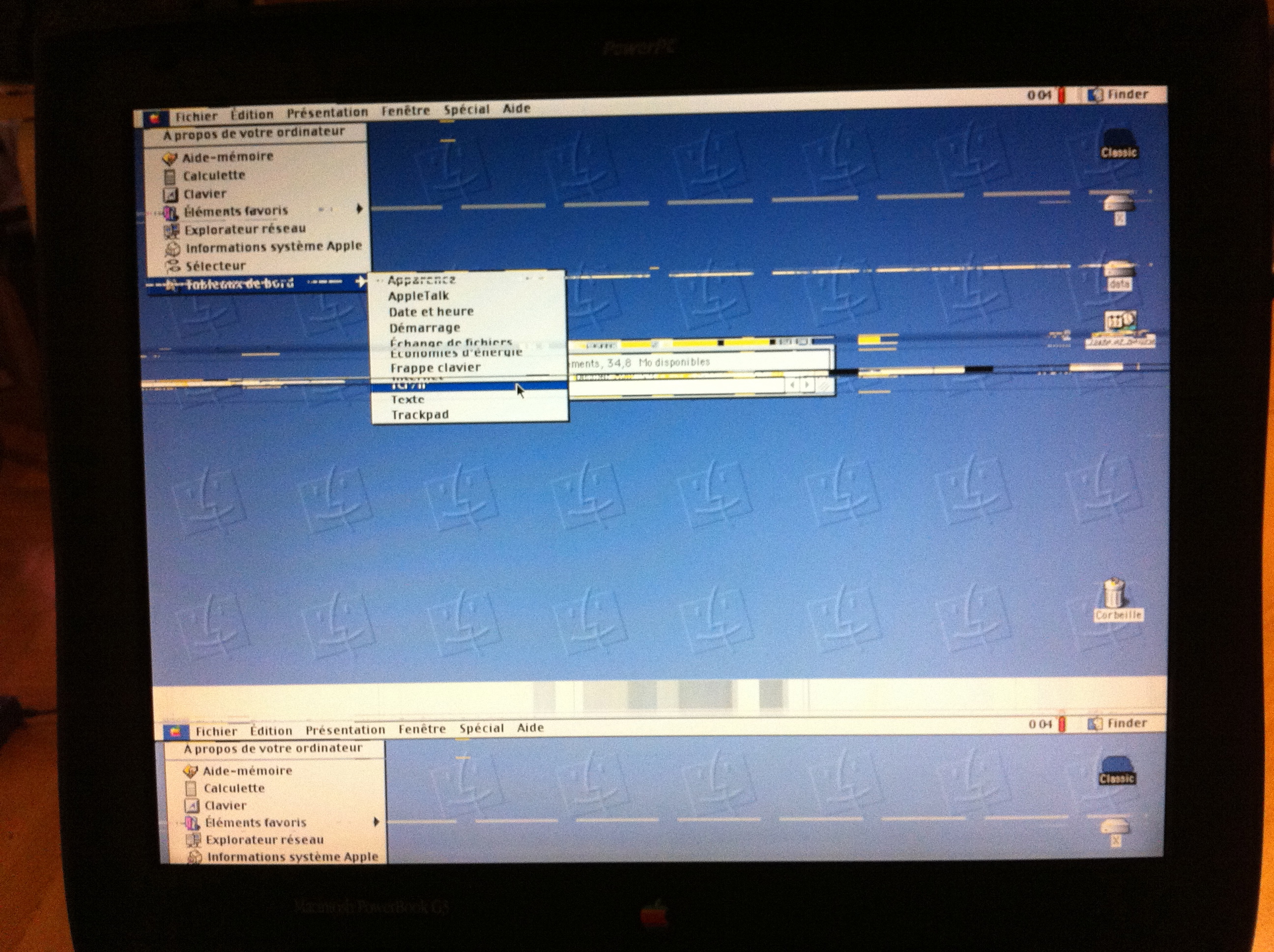

En attendant, malheureusement il présente un problème d'affichage, l'écran est découpé en bandes, certaines ayant disparue, d'autres étant affichées en double (voir photos). :mouais::eek:
Vous savez d'où ça peut venir ? Préférences corrompues, nappe abimée, pile HS... ? Merci. :zen:
Vérifie, mais je pense que tu auras la même chose sur un moniteur externe, je crois que tu as une partie de la mémoire vidéo H.S. (et si c'est pas elle, c'est la Rage LT qui est en train de dégager, c'est pas mieux) … C'est mort, elle est soudée sur la carte mère.
Première chose teste sur moniteur externe -> Si pas de problème soit le cable LVDS soit le contrôleur de la dalle LCD
-> Si problème sur écran externe problème du chipset vidéo (ou de la mémoire) tu peut tenter le coup du décapeur thermique même sur les viennet machine les GPU chauffent et peuvent se déssouder mais cela reste extrement rare.
En revanche vérifie si pas d'oxydation sur le carte mère du a la pile interne
Merci pour vos réponses. Bizarrement, hier, après quelques redémarrages, l'affichage est redevenu correct :eek: Est-ce que c'est à cause de la carte WiFi que j'ai essayé d'utiliser ? J'ai peut-être bougé un peu la nappe ou qqch comme ça. Mais je retiens vos conseils pour la prochaine fois si ça arrive :(
1) Tester sur écran externe
2) Manipuler / changer la nappe
3) Vérifier soudures / oxydation
4) Eventuellement tester le coup du décapeur ! Faudra que je me renseigne, je ne sais pas ce que ça veut dire -> on ramollit les soudures ?
Bon courage pour la bricole et on attend les disquettes pour Mac + ! :p
